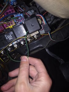

    Ещё вчера была тема снял панель в ногах водителя и и от релюшки проводок заколхожен и висит на одной нитке. Снял, пропаял, поставил. Фотки ниже смотри

    Вот
