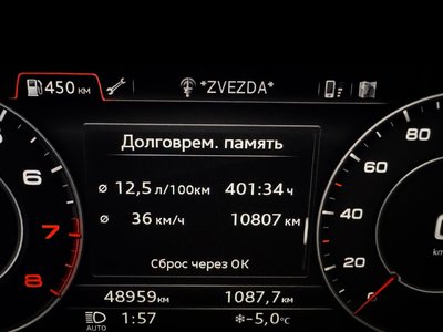

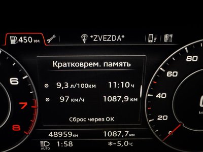

    Для статистики выложу расход бенза на моей Q7 2.0 tfsi.
    Ездит на авто жена с ребенком по городу, и иногда я в дальних поездках.
    Из дополнительных аэродинамических препятствий на машине установлен фаркоп и электрические выезжающие пороги.
    На фото средний расход за последние 10800 км пробега, а также расход за поездку из Бреста в Москву (загрузка: 2 взрослых, ребенок и вещи под завязку. Резина шипованная Continental IceContact 2 SUV).

    на круизе на летней резине спокойно 7-8 литров выходит. ну стандарт же - один бак бензака на 1000км

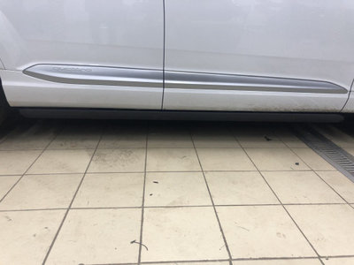

    Подножка левая - 4M0071065.
    Подножка правая - 4M0071066.
    Фото можно найти в сети.

    У меня меньше 9 литров в среднем не получалось, хотя еду без гонок.

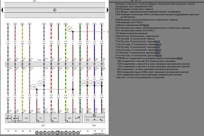

    Спасибо. Подскажи еще кнопку птф. Правильно понимаю что для ПТФ и автохолда достаточно замены кнопок, а электрика вся штатная остается. У тебя зеркала с затемнением или без ?

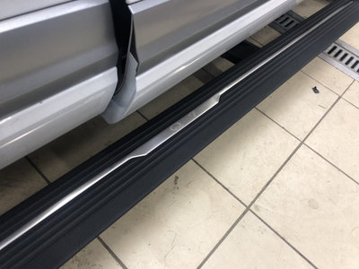

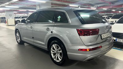

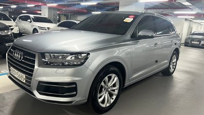

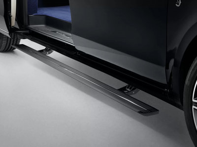

    У меня машина из Кореи пришла с такими электрическими автоматически выезжающими подножками.
    Плюс в том, что их практически не видно на машине в отличие от стационарных подножек и нет ощущения колхоза, а также залезать в машину что взрослым, что детям, очень удобно.
    Минус в цене (120 000 р. и еще + 15000 за установку), а также в том, что они сильно крадут клиренс за счет выпирающих снизу частей и электромоторов.
    Но никакие подножки не решат проблему закидывания вещей на крышу авто, будь то велосипеды или вещи в бокс.
    Я присмотрел пару нормальных стремянок с двумя ступенями. Вот и вот. Хотя может лучше сразу рассмотреть на 3 ступени.
    Или вот такая табуретка, но она мне кажется хлипкой и не очень удобной.

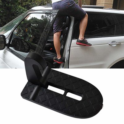

    Я рассматривал такую подножку, но отказался от этой идеи. Может очень легкого человека она и выдержит без последствий, но, если на неё встать крупному мужику, то как бы потом не пришлось кузов вытягивать :)

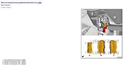

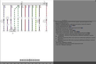

    Для того, чтобы работали задние птф достаточно заменить переключатель света. Номер 4K1941501M (classic). 4k1941501А (сенсорный), но не знаю подойдет ли.
    А для аутохолда надо допиновать разъем тремя проводами, два из них протянуть до ВСМ (точки 53 и 54 на схеме) и один провод подключить к массе (я подключил ее к массе в этом же жгуте), ну и закодировать естественно. Протяжка пары проводов - самое сложное, место там очень неудобное, я справился с трудом.
    Зеркала у меня фотохром.

    Нашел на Авито за скромные 30К за комплект, но - там в явной форме написано «Q7 4M 2015-2023 г.г.», у меня же - рестайлинг 2024 года )
    Собственно вопрос - а где-то можно посмотреть, подходят ли эти пороги для рестайлинга 2024 г.?

    Я пороги снял через пару недель после того как приехала машина из Кореи. Эти пороги на Q7 вообще не понимаю для чего в нашем климате. В Корее еще понятно - там сухо и тепло почти всегда. Залазить/вылазить в авто с подножкой неудобно физически - лишняя ступенька, через которую постоянно хочется переступить. Это не высокий крузак или уазик. Кушка довольно невысокая машина. Но еще и штаны/ноги постоянно мараются об эту подножку. А без нее порог постоянно чистый и нет никаких выпирающих см, мешающих вылазить.
    Возможно была бы оправдана эта приблуда, если ваш рост 150-160. Или для детей. Но сомневаюсь что у вас дети каждый день по 10 раз залазят/вылазят. Авто должно быть удобным в первую очередь для водителя

    Полностью согласен со всем. В свое время, рассматривая возможность установки порогов, отказался от этой идеи по таким же соображениям
