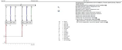

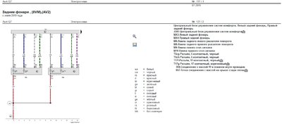

    Присоединяюсь к вопросу. Тоже q7 4m рест. Я уже поставил европейские динамические фонари. Причем на американских фонарях тоже 5 пинов. Поэтому фишку менять не пришлось. Но не знаю нужно ли перепиновать?
    при торможении включается и стоп сигнал и загорается оражевый поворотник.
  3. Robbin
    Robbin Участник форума
    15 янв 2023
    330
    На европейских фонарях с буквой F на конце (Option I) 4 пина, а не 5! Поэтому нужен новый разъем, он красного цвета, номер разъема я писал в соседней теме. Ну разумеется его надо перепиновать пин в пин, пятый пин от пиндосского черного шестипинового разъема будет не задействован. Я уже все купил и подготовил, послезавтра планирую заменить фонари и залить европейскую параметрию, должно все заработать как на европейке. Отпишусь по итогу.

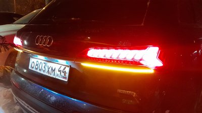

    Ну что, отчитываюсь. Заменил задние фонари, залили мне европейскую параметрию, теперь машина стала "правильная", обрусевшая.
    https://disk.yandex.ru/i/nhYp6aBAtLEPVQ
    Заодно залили и еврософт в MIB3, теперь мы с ней на русском языке разговариваем, начиная с "Привет ауди" и друг друга понимаем )) Только карты навигации не встали, что только не делали с этой областью памяти, не захотели и все устанавливаться. Ну да ладно, карплея хватает.

    Я правильно понимаю, что 5 проводов заходя в американский черный шестипиновый разъем, и когда он меняется на четырехпиновый евро, один провод "изолируется"?

    Да, так и есть

    А как понять какой из пяти лишний?

    Лишний пин5. Остальные запинываются в евроразъем пин в пин: 1 в 1, 2 в 2 и т.д.
