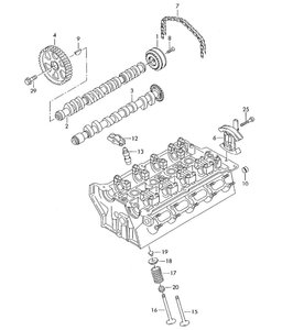

    tde, есть цепь на моторах 2.0 TFSI на B7. На моторе BPG (у меня такой же) стоит она как и у всех на задней части мотора - именно там, куда вход ТНВД.
    p/No. цепи - 06D 109 229 (цепь ГРМ)
    p/No. натяжителя - 06F 109 217A
    Читаем тему по TFSI.
    Там есть такое:
    Вот еще на примере BWE (аналог BPG) замена цепи ГРМ.
    Удачи в решении проблемы.
