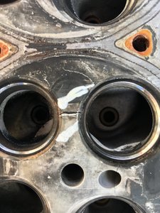

    Машина Ауди А6, пробег 240 000. Все началось с того что завоздушывало печку. Грешили на прокладку потому что после проверки подтвердилось что есть газы в системе. Сняли голову отдали на опрессовку и нашли трещину.
    Как правильнее поступить в такой ситуации, оригинальная голова стоит очень дорого.
    Кто ставил AMADEO MARTI CARBONELL?
    Или может взять другой контрактный двигатель?

    Нашёл тут на месте гбц с номером 03L103373, вроде всё одинаково. Кто что знает об взаимозаменяемости этих двух номеров?
    У меня 03L103373Е.

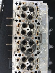

    Моя ГБЦ.

    а вот моя....никаких сходств не находите? ))

    прям близняшки :)
