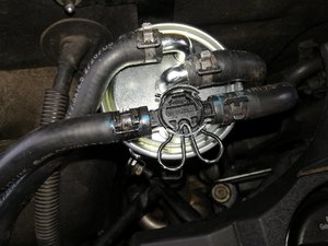

    Это подсос воздуха через клапан обратки на топливом фильтре, поставил от 1.9 со стрелкой в другом направлении, тем не менее работает (1j0127247a - 1.9, 1j0127247l-оригинал 2.0) разница в стрелка влево и вправо, такую мелкую деталь сложно оказалось найти. Стало заметно лучше, но при холодном пуске все равно есть пропуски. Так вот вопрос как по остальным трубкам посмотреть подсос, ставить прозрачные или можно проще?
