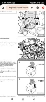

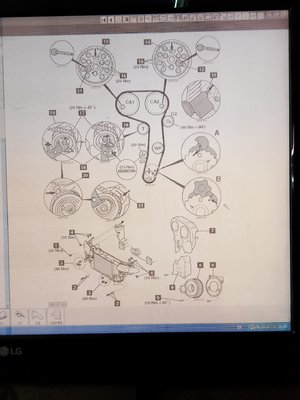

  7. ikv30623
    ikv30623 Участник форума
    1 авг 2018
    182
    Калмыкия респ.
    AUDI A6C5 2.5TDI
    Мужики поясните что за буква т на шестерни коленвала и в чем разница т с права или с лева и как выставлять зажигание при т слева и при т справа
