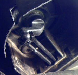

    Нужна помощь (совет). Отламывает пластмассовый шток (рычаг) на узле привода пневматического клапана изменения геометрии впускного коллектора. Полагаю, это уменьшает мощность двигла. Недавно заметил, что верхняя часть пневматического штока оторвана, я его приклеил супер-клеем и для надёжности зафиксировал самодельной шайбой. Через 2 дня посмотрел, снова оторван. Кто скажет, почему его ломает?
    Подсоединял к клеммам электропневматического клапана 12 В., срабатывает, шток опускается вниз, а заслонка остаётся на месте, т.к. верх штока отломан и не тянет вниз золотник. ЧТО ДЕЛАТЬ?

    Стоит проверить саму флейту,не подклинивает! Атягу привода сделай как http://www.audi-club.ru/forum/showthread.php?p=5041335#post5041335[
    Отлично! Спасибо за помощь и труд, что удосужился всё это сфоткать и описать. Мне твоё описание, то, что нужно было доказать. Ещё раз спасибо за ссылку! :thumbup:
    А как проверить флейту???

    Рад что хоть комуто помог мой опыт,флейту проверить просто проверь ее ход за выступ на который цепляется тяга. Да я не Димон Удачи Тебе!
