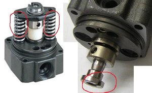

    В общем, после долгих мучений и поисков все таки нашел нормальных мастеров.
    1. После замены всех фильтров (у-у-у когда ж там меняли воздушный фильтр, пылесос столько не собирает) и масла, машина поехала, она п о е х а л а! И в горку! И боком! :thumbup: Но заводилась все так же.
    2. Нашли ошибку на генераторе, сняли отдали на диагностику. Замена регулятора напряжения, подшипника. - думали что не хватает напряжения для нормального открытия (клапана?) подачи топлива в тнвд при запуске. Ну да ладно, сделали и то хорошо, но проблема запуска снова не решена.
    3. Вскрыли тнвд, а та-а-ам.. Плунжерная пара, там две пружинки, прально? Пружинки сломаны и кусок металла отколот от самого плунжера, если я все правильно обзываю. На картинке выделил какие части отколоты.
    Заменили, сделали. Запускается теперь практически сразу. Немного стартер прокрутил и он ВРРР :rock:
    Так и должно быть? Около секунды стартер прокручивает и резкий подхват. На сервисе сказали что тнвд с электронным управлением так запускается, а механический мол сразу (без задержки) Верить дядям?
    По деньгам: 15 запчасти, 10 ремонт.
