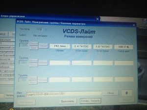

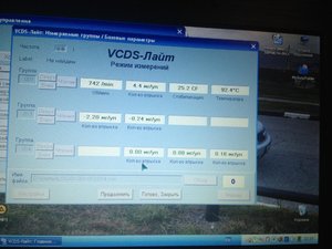

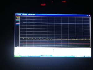

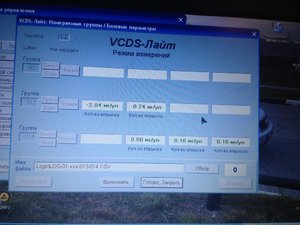

  17. Олег.novoros
    Олег.novoros Участник форума
    28 фев 2013
    193
    Краснодарский край
    МВ Е220 cdi 2009г
    оно?
    Получилось?

    Ну там на одной из картинок можно определить угол при "скважности" 100.2 - один градус после ВМТ. Угол можно не трогать.

    А тебя не смущает, что на холостом ходу скважность 100%
