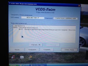

    Здравия желаю!
    Опишу проблему: потеря мощности, треск в насосе, загорается ЕСП. По диагностике - угол опережения. В "БОШ Сервис" "починили"... На стенде исправили угол, детали не менялись (сказали всё по механической части хорошо). - 17000 рублей.
    Через 700 километров - при резком нажатии на газ - вновь потеря мощности, треск, ошибки не горят. Сделал диагностику "00550 -регулятор начала впрыска, 08-00 - выход из диапазона регулирования. В "Боше" продиагностировали ТНВД - ошибок нет, углы в норме. Предложили поменять "мозги" но это наобум... Далее посоветовали искать подсос воздуха (это уже в личной беседе), а именно сетку в баке, все шланги и датчик обратки возле топливного фильтра. В 2013 году транзистор один на ТНВД перепаивался, выведен наружу. В данный момент автомобиль при умеренном разгоне ведёт себя адекватно, при "тапка в пол" бывает, что "дохнет". Кто может имел опыт?

    В "норме" это сколько? Циферки в студию пожалуйста.

    Не, по всему здесь классика жанра - 550 (иначе бы не тарахтела),но шнурок купить необходимо. Одна поездка к диагносту окупит издержки.

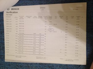

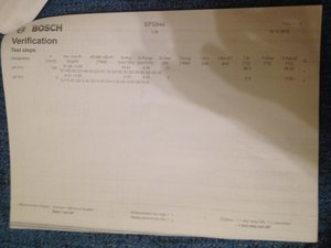

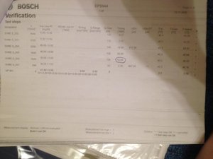

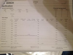

    Это до стенда ("ремонта")

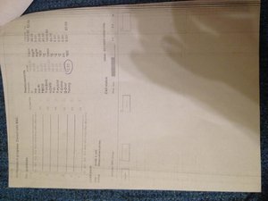

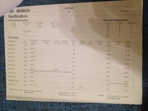

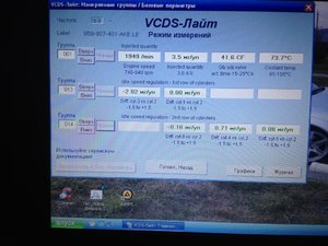

    Это после

    Зачем ты эти листы выкладываешь? Надо просто проверить угол впрыска. Возможно он за пределами допуска и поэтому появляется ошибка.

    00550- означает малое давление первой ступени насоса Что ж сервисмены тебе мозги компосировали!!!!
  15. WiShMa
    WiShMa Участник форума
    16 окт 2015
    122
    Свердловская обл.
    A6 3.0 TDI ASB
    550 означает регулятор опережения впрыска, это даже в ваг-коме написано

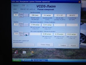

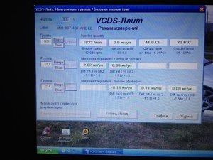

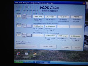

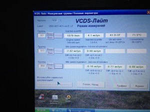

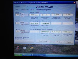

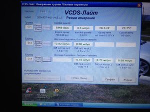

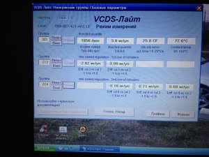

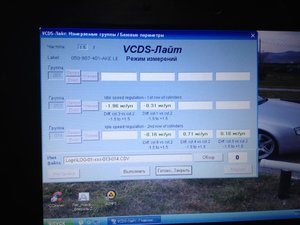

    Как снять логи
    Кто сможет подсказать последовательность снятия "логов" на программе VCDS-Лайт 1.0 RUS. На СТО-шках всё печально - никто как-будто не врубается.
  19. UTUG
    UTUG Властелин 8-ми колец
    7 ноя 2005
    22.134
    Allroad AKE МКПП
    уходи с такого СТО, если они не знают таких азов диагностики :uhoh:
    после подключения к блоку,
    выбираются нужные группы измерений (например 1,13,14),
    нажимается кнопочка "Log", выбирается файл лога,
    запись пошла

    Логи
    Снятые логи
      101,8 КБ
      104
      121,7 КБ
      101
      113,2 КБ
      101
      120,6 КБ
      97
      121,5 КБ
      98
      119,9 КБ
      83
      112,7 КБ
      95
      83,5 КБ
      88
      113,4 КБ
      94
      115,5 КБ
      94
