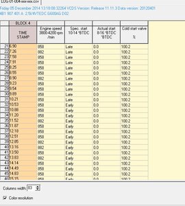

    Выставил, завел но без газа машина не работала, я уже со злости начал притапливать, мимо проходил отец и заметил воздух в шланге (откуда только он там взялся), воздух прокачался, машина стала работать на Х.Х. только вот угол по 0-ям, висит ошибка 05500 start of injection regulation, двигатель не набирает обороты, турбину не включает, в общем аварийный режим.
    Снова лезть в настройку угла? вроде как попозже надо

    Итак при заводке машины с педалью в пол, она вроде как набирает до 5т, иногда даже не раз. Все кончается при попытке тронуться, машина наотрез отказывается ехать, но пешеходов пока обгоняет, если они не оторвались далеко, 2-я скорость тянет в основном с бугра. Не уверен что дело было в метках. Завелась она после того, как я их выставил, она дымила, не набирала обороты, не отображала угол. При установке на позднее, дыма меньше, но это все отличия. угол уже сбит давно, машина заводится. Беда однако!

    Может в мозгах ТНВД дело? у меня ошибка не стирается даже на не заведенном двигателе, угол не отображается, при рабочей управлящей форсунке!

    Угол не показывает потому что температура меньше 80 градусов.
