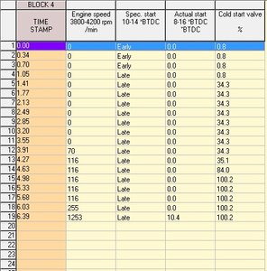

    Итак
    фото 1, ничего не трогаю.

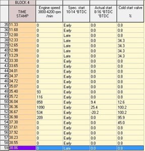

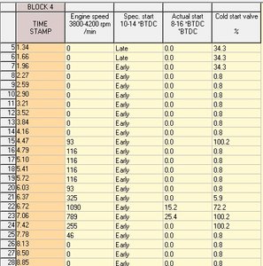

    Фото 2-3: угол смещен на 2-3 мм в сторону позднего зажигания.

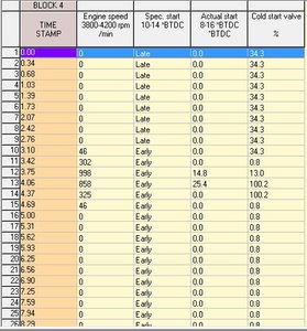

    Фото 4: снова смещен угол приблизительно на 3-4мм, против часовой. Я дал газу, машина завелась, стрелка взлетела, считывание лога сбилось.

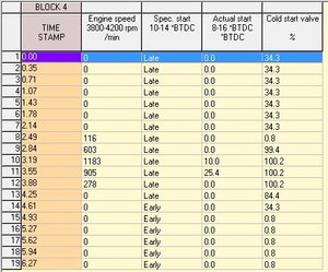

    Фото 5: ничего не менял (аккумулятор уже слабоват), завелась и заглохла.
    Везде угол 25 :(
