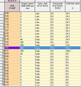

    Логи снимай в момент запуска 1 и 4 группу, и если не ошибаюсь 5 или 19 (где отображаются обороты и кол-во топлива, скважность клапана в случае если мотор не запускается). Какие ошибки есть?
    что то не нормально... не должен мотор при запуске развивать обороты до 2000!

    Вот что я наснимал, в другие группы шнур меня не пускал

    Обратите внимание на Log по 4-й группе
