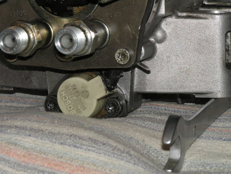

    Ездил к диагносту-он пытался стереть ошибку 00550-не стирается.Советует начать с замены 1467045055 клапан опережения угла впрыска.Хочу сначала проверить проводку к нему,как это было у WYCC,поэтому пытаюсь снять насос.То есть мне нужно только зафиксировать шкив на насосе и ослаблять ремень натяжителем,снять ремень и доставать насос?

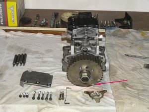

    У меня и сюда есть пять копеек, может кому пригодится. При снятии насоса для ремонта никогда не заморачиваюсь метками. На приводной шестеренке закрепляю ремень прищепкой, а на шестерне насоса ставлю метку краской. После ремонта остаётся совместить накрашенный зуб с меткой на ремне и натянуть сам ремень. На рисунке метка на приводной шестерне - на всякий случай. Главная - на шестерне насоса. Просто фотки нету.
      106,9 КБ
      216

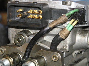

    Спасибо за подробный совет,сделал также(1001 метку поставил:)).В итоге срезав родную тряпичную трубку с проводов(от мозгов до нижнего электроклапана) увидел место где они контачили.На каждом проводке где стоят похоже на заводские медные обжимки и надетые на них термоусадные кембрики(от мозгов 3см) и было пробитие.Как думаете,чем теперь заизолировать проводочки?Раз уж там всё разобрано,не заглушить ли мне егр?Не ткнёте на темку где описан оптимальный вариант развоздушивания?Всем спасибо за помощь!
  14. Мазаи
    Мазаи Старожил
    13 окт 2013
    5.462
    A8/D2 2,5 TDI AFB
    Я изолировал так: хлорвиниловая трубка 3мм., термоусадка 4 мм., родная (шелковая) - самая верхняя. Вот так примерно. Можно и красивше, но я выбрал простоту. Отпаять-припаять надо 5 минут.

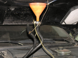

    Вы, конечно, будете смеяться, но развоздушить можно вот так. Вращать медленно за шкив насоса рукой. Затем отпустить все трубки и вращая за шкив затягивать по очереди. Зажигание включать не надо - будут ошибки.
  17. Мазаи
    Мазаи Старожил
    13 окт 2013
    5.462
    A8/D2 2,5 TDI AFB
    Ага.. И еще. Толстую обратку при появлении топлива заглушить, а тоненькую "загнуть" в воронку, эдакий воздухоотделитель. В воронку поначалу надо подливать...
