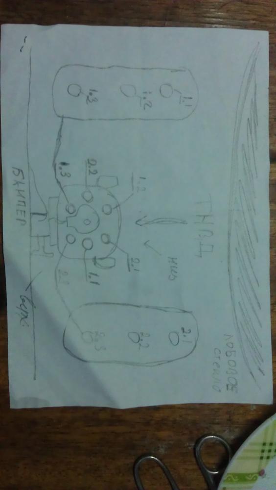

  9. Wycc
    Wycc Участник форума
    8 окт 2014
    379
    A6 C5 2.5tdi AKN перешит на AKE
    Так. Надо будет перепроверить, теоретически полкачивающий давал давление, там ведь часть солярки идет на смазку узлов, она могла и попасть в трубку, т.к поидее там наименьшее сопротивление.
    Я вот как то спрашивал выше и хочу к этому вернуться, схема подключения форсунок к Тнвд, помоему я там накосячил
      37,6 КБ
      89
  10. Wycc
    8 окт 2014
    379
    #70 Wycc, 19 дек 2014
    на картинке форсунки 1.1 и 1.2
  11. Sergey7
    Sergey7 Завсегдатай
    11 ноя 2010
    953
    2.7 ARE
    Ничего не накосячил.
    Если из под трубок не "стреляет" значит клапан не закрывается-не работает.
    Ну или воздух.

  14. UTUG
    UTUG Властелин 8-ми колец
    7 ноя 2005
    22.134
    Allroad AKE МКПП
    порядок работы цилиндров, и соответсвенно по мере вращения вала ТНВД трубки подключены :
    1,3,4,6,2,5
