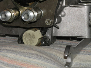

    у меня в таком виде подклинило

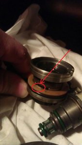

    Почти дособрав насос я обратил внимание на одну деталь, она была с косячком. Не прилагая особых усилий, я получил конечный результат, его я просто оставлю здесь.
    Достаточно было просто снять обшивку этого провода, чтоб понять причину беспокойств машины. Снаружи он был цел, видимо вода попала под кембрик.
    Вот что я сломал

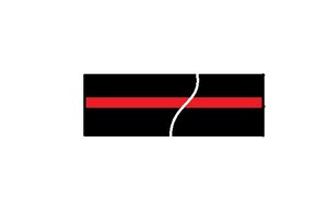

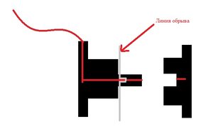

    и там внутри контакт, не стану пытаться обьяснить схематично выглядит так.
    Где черный цвет- пластмассовая направляющая.
    Красный-медный контакт внутри
    белая полоса-соответственно линия разрыва.
    часть контакта торчала, часть осталась в клапане, я их соединил, вроде как все плотно. поставим, видно будет.

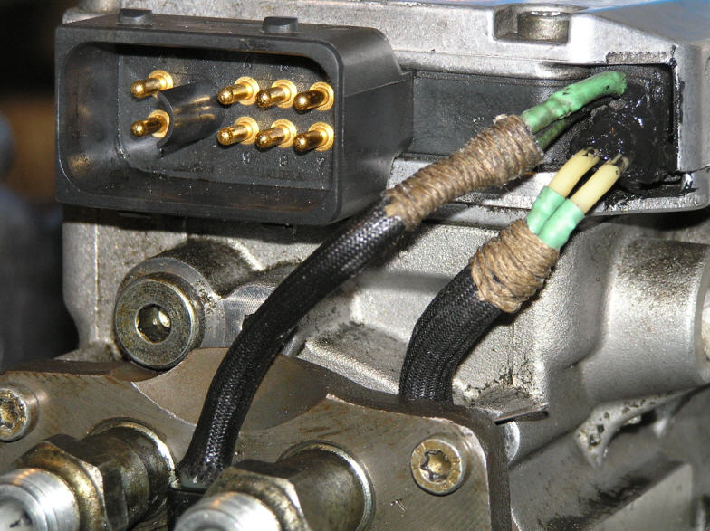

    Вот как я выходил из положения. Там внутри - провод, трубка хлорвиниловая (внутренный диаметр 2 мм.), термоусадка, герметик, шёлковая оплетка. Теперь никакая вибрация не страшна. Обрезал примерно 15 миллиметров от мозгов.

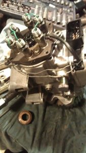

    Спасибо, насос я собрал, установил, но мало ли разбирать предется. Решил не менять поршень, при след поломке буду отдавать всю аппаратуру, на реставрацию на стендах. если конечно она завтра не накроется.
    В общем аккум я посадил, машина мертвая, не схватывает, при замыкании с форсунок течет солярка.
    Как делал.
    1) установил насос, шкивы по меткам
    2)трубки не подключал, замкнул подкачивающий, пока с трубки не вышел весь воздух
    3) закрутил питающий штуцер на насос, замкнул подкачивающий, сзади со штуцеров под трубки форсунок потекла солярка(через время)
    4) закрутил трубки
    5) замкнул подкачивающий пока солярка не пошла с форсунок
    6) закртуил форсунки
    7) кручу мотор, он мертв
    8) ослабил форсунки, солярка оттуда не брызжит, а текет слегка
    диагноз, насос не создает давление, грешу на то, что воздух в нем остался.
    Что скажете?
    еще может кто ни будь посмотреть как подключены форсунки к ТНВД, конкретно-порядок. может я напутал когда, соединял!

    Если речь идет о клапане дозатора, то я разбирал его. Если оторвалось в районе выхода из черного пластика - ерунда, сделать можно и не сложно (подрезаешь пластмасу до обрыва и паяешься. лишнего не срезай, иди последовательно вдоль провода). А вот если обрыв при переходе от черного пластика к самой катушке - придется возиться и не факт, что результат будет положительный (здесь надо четко знать конструкцию, чтоб полностью пластик не снимать. Приладить его назад надежно мне не удалось. В итоге соляра течет, ну и, сам понимешь, воздушить будет).

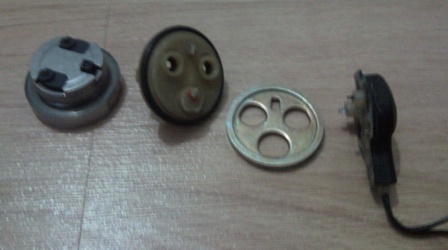

    Ну, хреново. Ты еще пластмасу от метал. шайбы не оторвал?
    Если нет, то надо засверлить пластмассу над ныряющем в каташку контактом. Делать по чуть-чуть. Дойдешь до провода - обламывай. Потом саму катушку можно отделить от остального разжав усики (один ты уже сломал). Далее паяешь к катушке новые провода и продеваешь через полученные отверстия (там будут еще резиновые колечки уплотняющие. Их не повреди), и защелкиваешь на усики катушку. Дырки, где выходят провода из пластмасы надо залить компаундом (здесь не подскажу. Сам пробовал и эпоксидные составы всякие и герметик. Главное все обезжирить хорошо. )

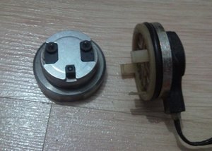

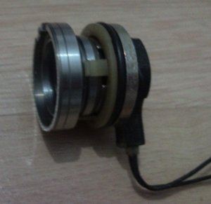

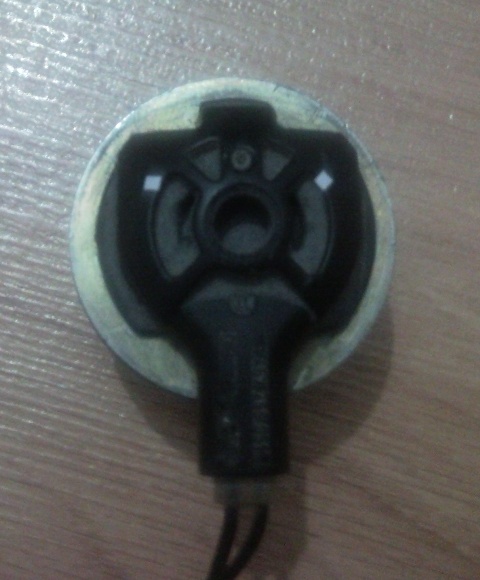

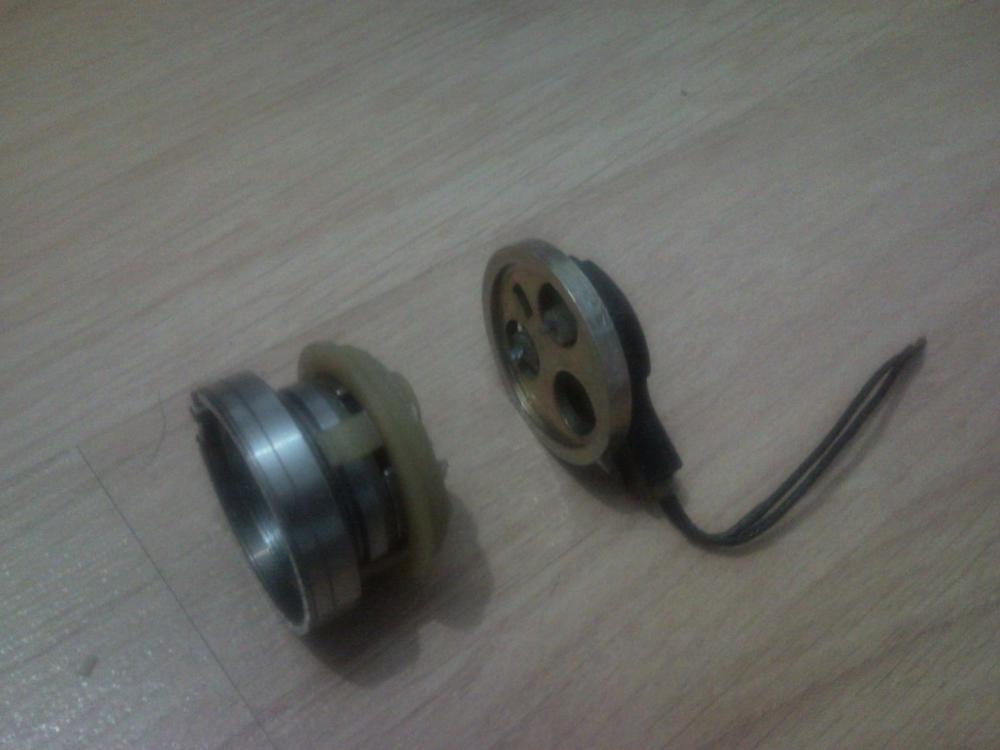

    Вот фотки есть некоторый.
    1- эл.магнит в сборе,
    2- считаю, когда так оторвалось - пол беды,
    3 и 4 - так много хуже.
    5 - на последнем, белым пометил места, где провод к катушке ныряет.
      35,7 КБ
      88
      101,5 КБ
      84
      41,1 КБ
      81
      52,4 КБ
      81
      84,5 КБ
      77

    На которой фотке соленоид уже нужно центровать?
