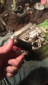

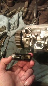

    Спасибо, мне и этих хватило. Часа за 1.5-2 управился.
    Вот только пришел

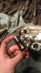

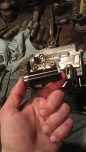

    Вообще поршень ходит ,вроде как, неплохо. Да и на вид не так плох как у людей сделавших отчеты.

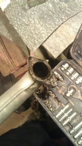

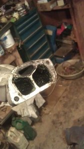

    Впускной коллектор внутри мокрый, грязь с маслом как будто
    Цилиндр, чувствует себя прекрасно. Поршень менять или можно обработать изношенное место шкуркой 800-кой, или 1000-й?

    Ярослав, у меня нет старого, отдал на эксперименты. и у меня afb, а у тебя akn. не знаю одинаковые ли они. поршень на замену, затерт достаточно и комплект уплотнений до кучи надо. посмотри износ и задиры внутри корпуса. впуск у меня даже на незаглушенном егр чище был.

    Поршень не трогай наждачкой лучше. Я и похуже видал, не клинили, опережение работало нормально без ошибок.
    http://www.audi-club.ru/forum/showpost.php?p=9705830&postcount=27
    Жиклеры на опережение проверил (продул)?

    еще ничего не трогал, надо было узнать что с поршнем. но мусора было много, в клапанах. кстати в цилиндре, где ходит поршень тоже присутствовал.

    Внутри корпуса все хорошо. От чего впуск может так загадить?
