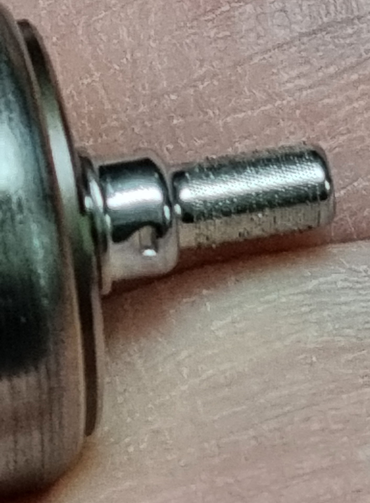

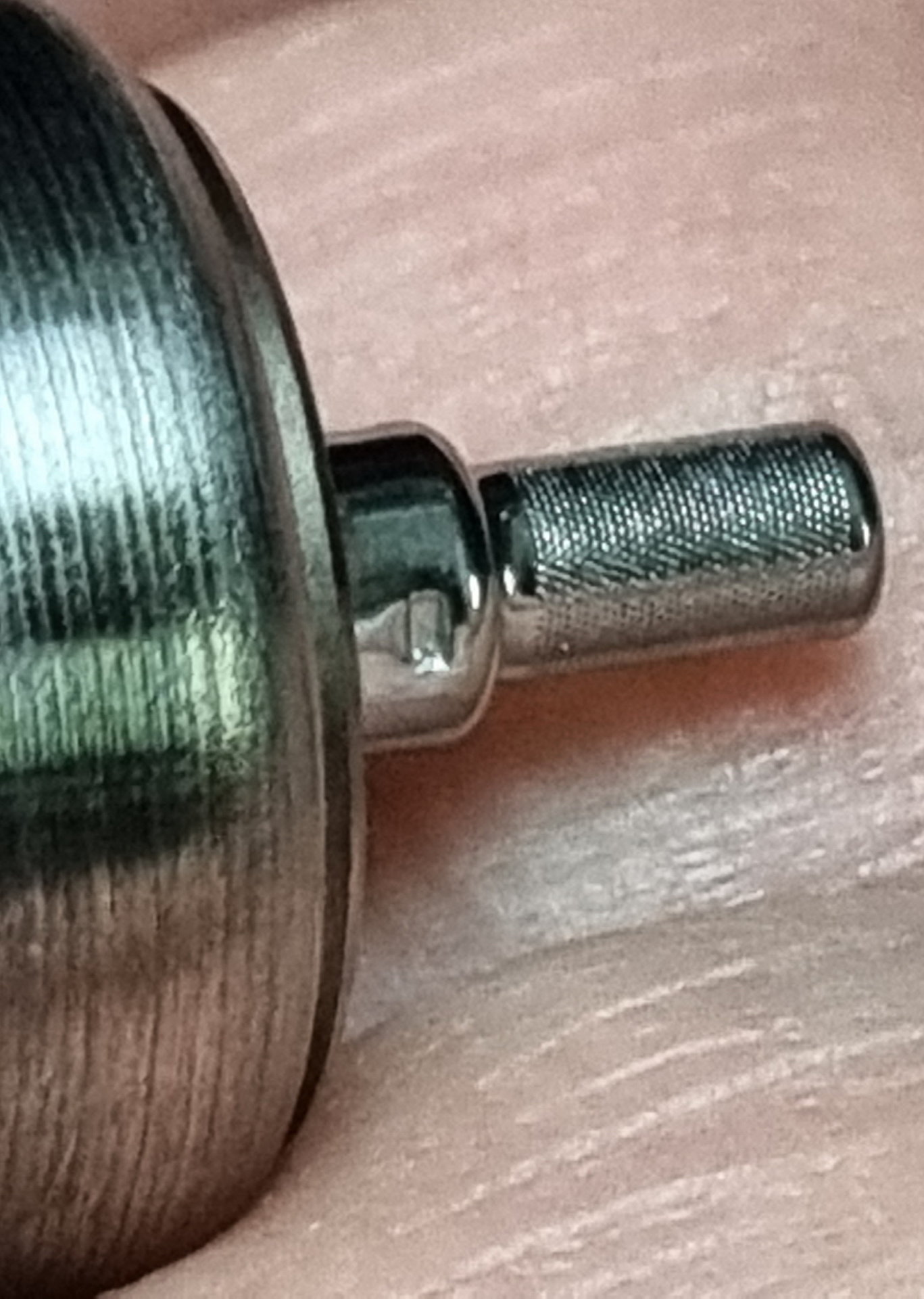

    Давно машина ругалась на заслонки впускного коллектора. Вcе не как руки не доходили.
    Тут пришло пора поменять ремень зубчатый, на BUG или балансир снимает или коллектор впускной. Решил двух Зайцев одновременно.
    Пока ждал запчастей, пришло пора и масло поменять, но и заодно все фильтры!
    Это все я к чему! В общем оставил машину у проверенного "дядьки" на целый день, вечером поехал забирать.
    Завелась со второго раз (по 30 секунд крутил), но завелась! Назойливый чек пропал, уже было приятно)
    Как только уехал, через пару километров загорелась мигающая спираль!
    Она первый раз так загорелась! Вернулся в сервис, подключили васю, пишет ошибку по давлению р1020-003.
    Решил не торопиться, добрался домой и начал искать на форуме, ибо на этих вагах мало что уникального может произойти. Все как у всех как правило.
    Но был вопрос у меня! Как клапан мог забиться если последние 200тыс. Я заливал только Лукойл, а топливный фильтр менял каждый 18-20 тыс, ставил всегда Бош.
    Решили открутит клапан и не гадать.
    Из сетки реально торчали волокна! Не сообразил сразу сфоткать, продули воздухом, длинные усики улетели. Фото тут после продувки.
    Сетка чем-то реально забита была. Закинули в ванну с ультразвуком. Не полностью а только кончик, на 10 минут.
    Я конечно был приятно удивлён. Как новенький)
    Тут фото после.
    Мы еще продули на сквозь. Щелкали клапаном под 12 вольт и продумали сетку во внутрь.
    Прочитав тут все советы, я еще эфирчика взял на всякий!)
    Закрутили все обратно. Завелась со второго раза без эфира.
    Итог такой!
    Как тут товарищ писал, не бегите сразу покупать клапан или что еще. Клапана у них живучие.
    Спираль больше не загорелась. 200 км и запусков 15 сегодня проездил. Все гут.
    Решил отписаться в знак благодарности.
