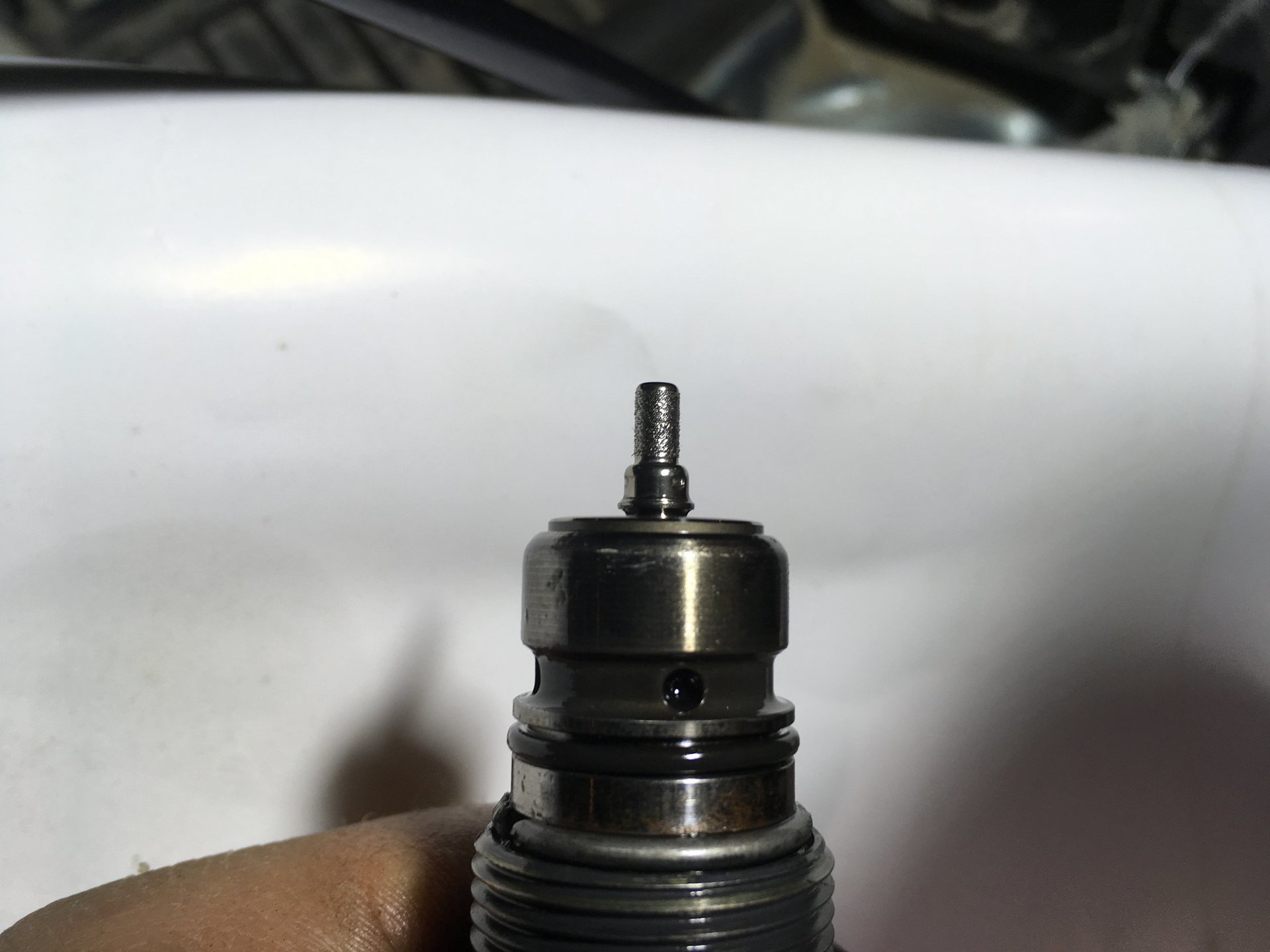

  3. ruzaevka13
    ruzaevka13 Живу я здесь
    5 апр 2016
    1.176
    Ауди Q7 BUG 2007

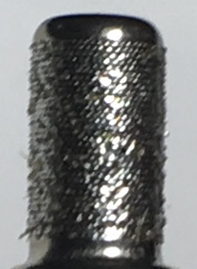

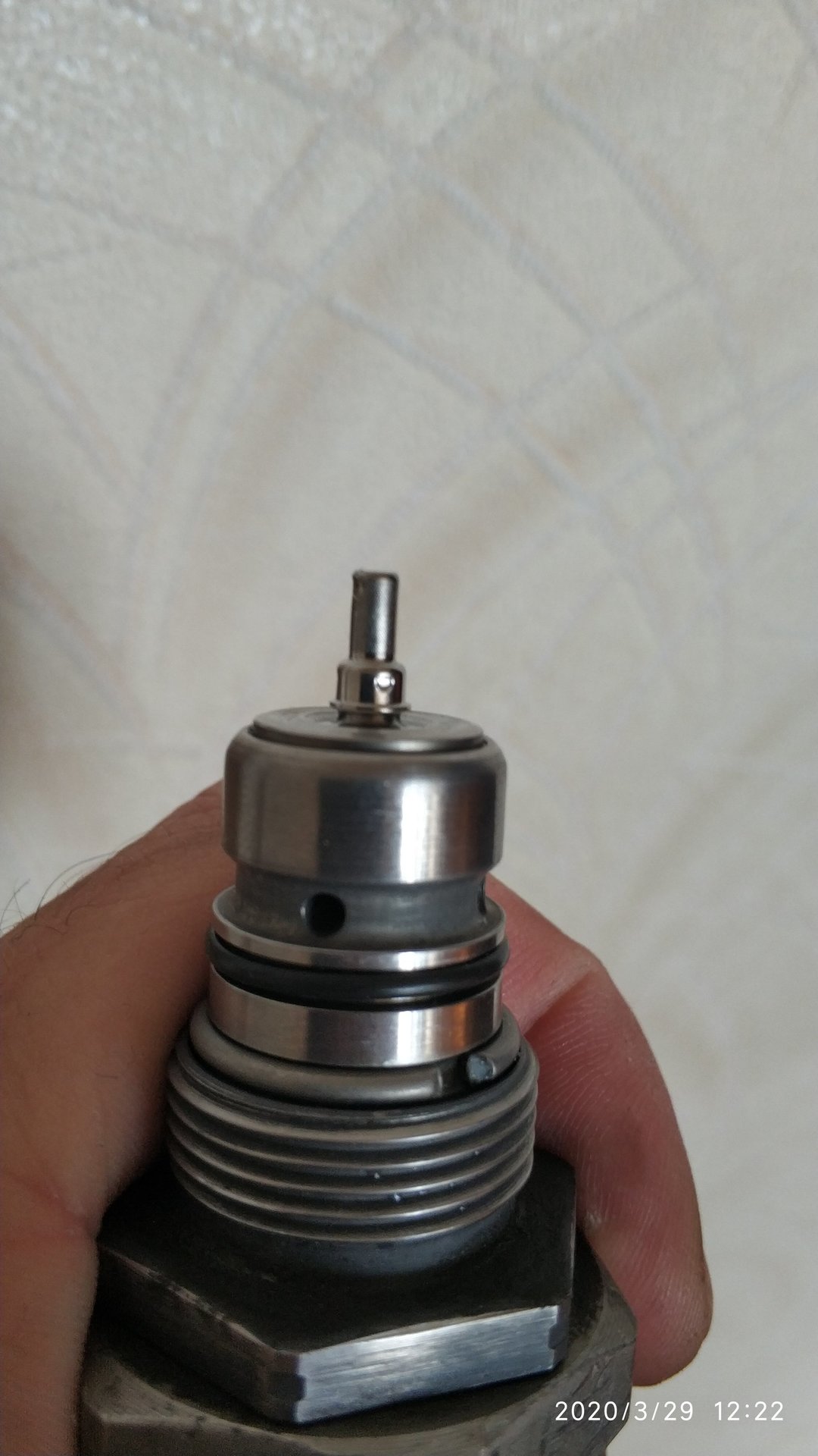

    Эта сетка?

    #104 KEO, 29 мар 2020
    У меня была да. Именно она забита.
    Вот в увеличенном виде:
    Видны торчащие в разные стороны волокна.
    Сперва я просто достал, подул с компрессора на сеточку и собрал. Опять ошибка. Заказал новый регулятор. Пока регулятор шёл до меня - я решил еще раз почистить. На этот раз более тщательно. Подержал сеточку в бензине минуты 2-3, потом в керосине, потом в ацетоне. Потом зажигалкой опалил волокна (только аккуратно, долго не грел, чтобы сеточку не проплавить). Затем мощной струей воздуха через миллиметровое сопло с компрессора. Затем всё вышенаписанное повторил еще 2 раза.
    Собрал. До сих пор стоит, а новый регулятор до сих пор лежит в гараже на полке. Зря выброшенные 12 т.р.
    P.S. Спасибо Владу (@Melkon&Ratkov), что подсказал куда копать, когда у меня появилась такая ошибка.
    P.S.S. Если вдруг окажется, что виноват у тебя таки регулятор, но проблема не в сеточке, а в механической неисправности внутри - не торопись заказывать. Свяжись со мной личкой, я тебе свой (он абсолютно новый, ни разу не ставился) отправлю. Ну естественно сделаю очень хорошую скидку.
  5. ruzaevka13
    5 апр 2016
    1.176
    Ауди Q7 BUG 2007
    Ок.Он чистый был,даже сразу не понял что это сетка.Сейчас не смог завести,аккум сел.Пусковое заряжу, вечером попробую завести.
    Возможно и придется брать.

    1. Ну не факт. Возможно сверху чистый (не волокна фильтра), а сами отверстия закоксовались осадком.
    2. Попробуй сперва отмочить в различных растворителях. Но только сеточку. Весь его (вместе с корпусом) погружать не надо.
    3. Возможно сеточка чистая, а проблема внутри (механика вышла из строя). Вроде бы Влад говорил, что такое возможно со временем. Чисто механический износ.
    4. Прежде чем менять регулятор - лучше уточни: рабочий он или нет. Как это сделать - не знаю. Спроси Влада в личке.
    5. Возможно вообще не регулятор причина. Вроде бы не только он даёт ошибку по высокому давлению.

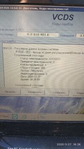

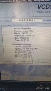

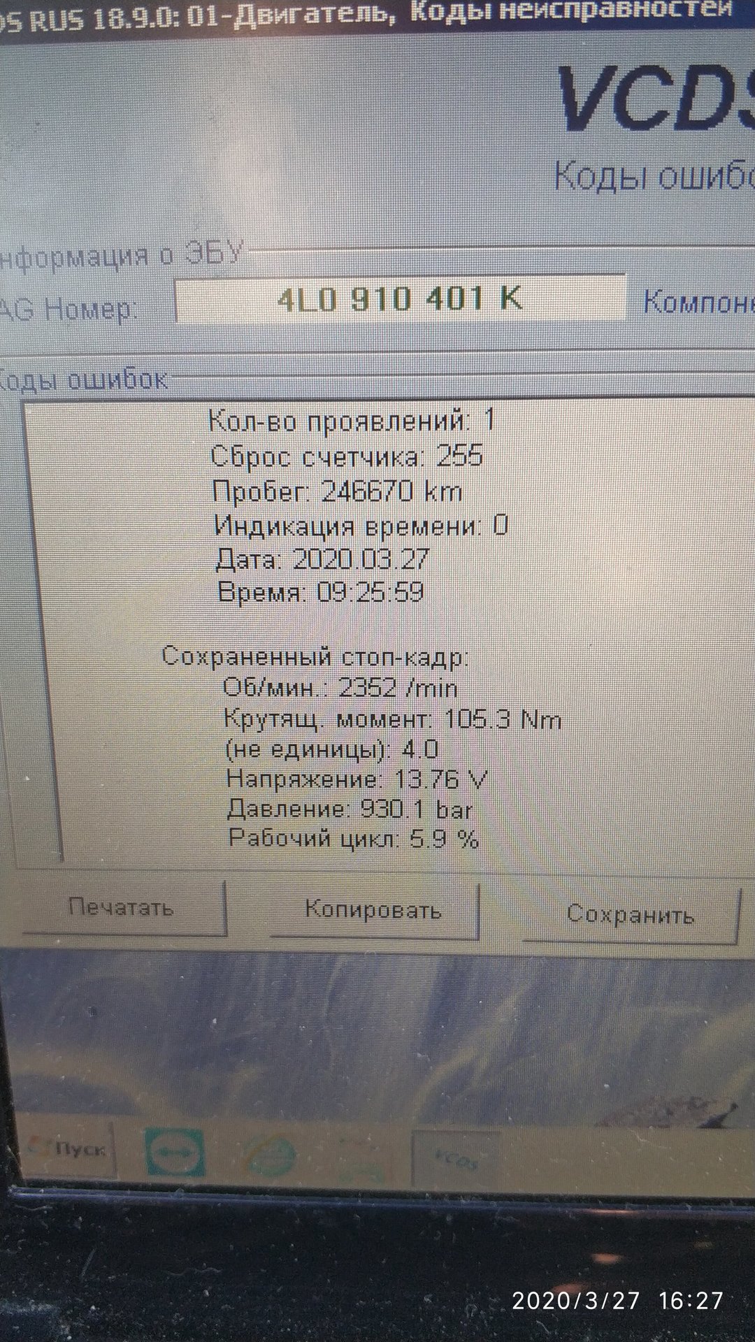

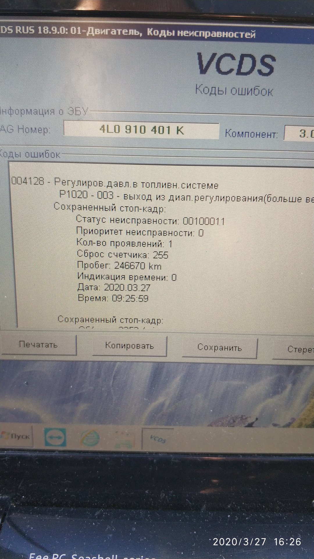

    Влад,вот ошибки.По ним можно что то понять?
  11. Melkon&Ratkov
    25 фев 2014
    8.726
    Управление на регулятор от ЭБУ на полное его открытие ,а давление сбросить не удается .
