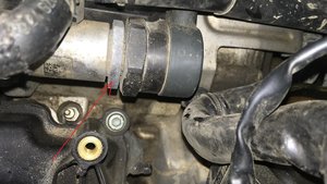

    С торца рампы? Или другой какой-то? В любом случае не отказался бы от подсказки
  13. KEO
    KEO Старожил
    21 окт 2015
    5.510
    Коми респ.
    Q7 3.0 TDI (BUG)
    Да, находится на торце рампы 1,2,3 цилиндра. Это если встать лицом к машине - с левой стороны.
    Выглядит он так: 2 шестигранника.
    Крутить надо гайку, которая помечена красной стрелкой. Большую гайку рядом не крутить ! За неё только придерживать другим ключом, чтобы не проворачивалась.

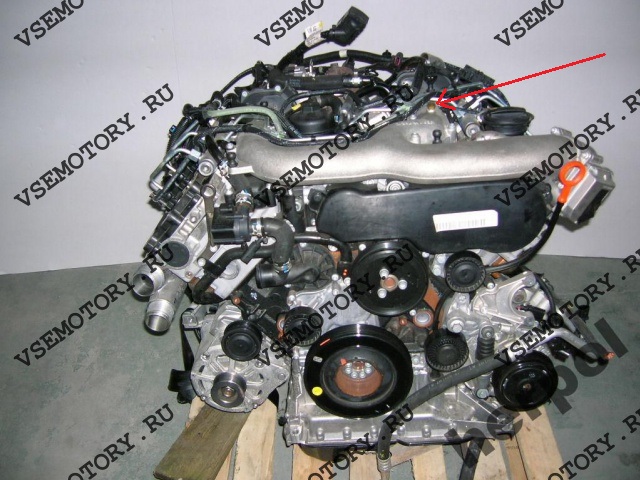

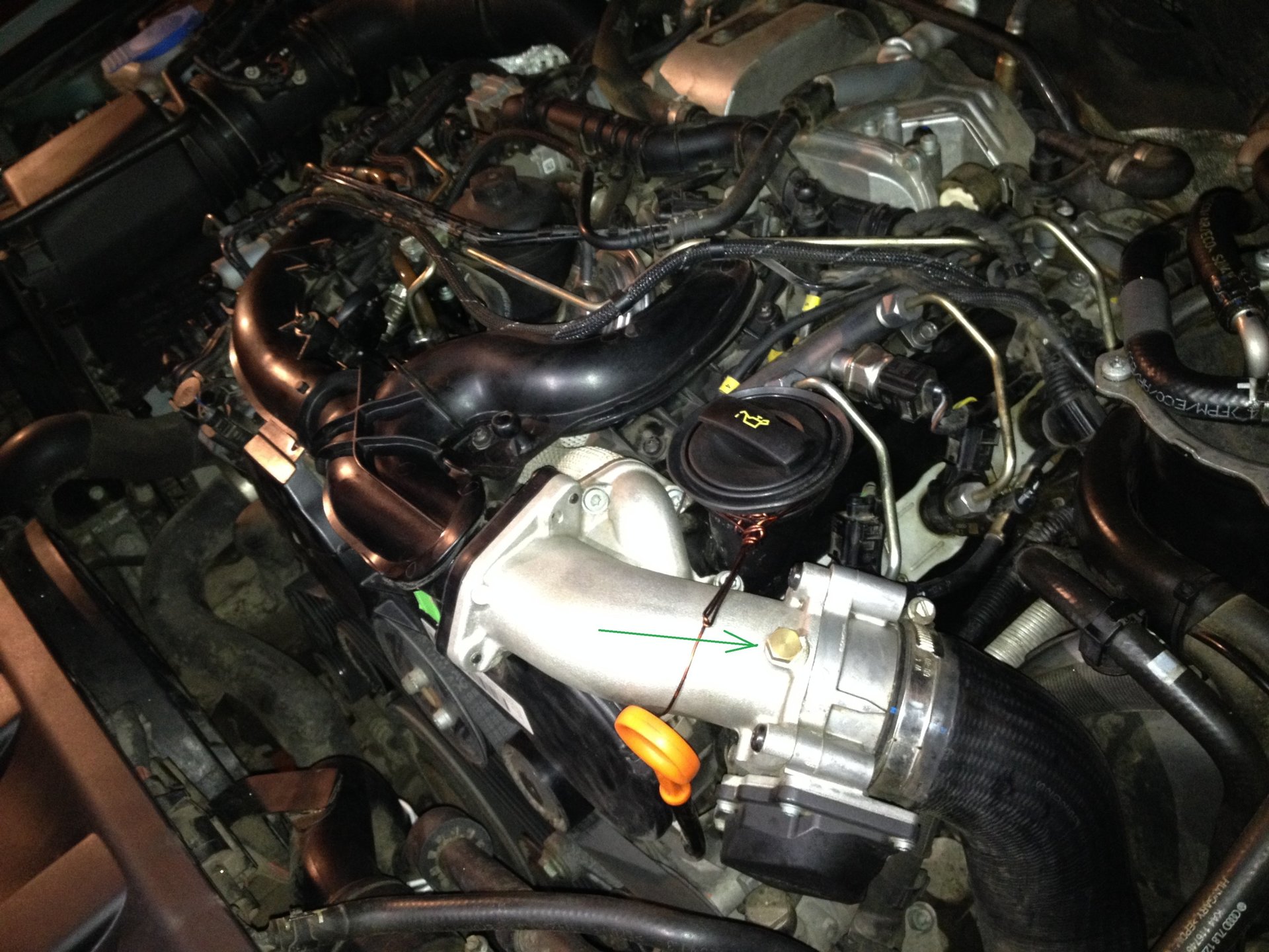

    Обычное явление. Завоздушилась система. Заводить архижелательно с эфира. Чтобы не мучать стартер и не перегревать силовые провода. Можно, конечно, и со стартера "домучать". Но крутить придётся очень долго, прежде чем воздушная пробка "просрётся". Поэтому рекомендую воспользоваться эфиром.
    Продаётся в каждом магазине автохимии.
    Предлагаю: либо
    либо
    Всегда с собой вожу баллончик.
    На "худой конец" можно использовать простую WD-40. Но как показывает мой собственный опыт - WD-40 во много раз хуже вышепредставленных эфиров.
    Отворачиваешь латунную пробку.
    На BUG у меня вот тут
    На CASA она тут:
    У себя поищи нечто похожее на впускном коллекторе.
    Отворачиваешь её. Далее лучше делать вдвоем, но ... можно и одному.
    Если вдвоем, то:
    1. Один садится и начинает вращать стартер.
    2. Второй (уже после начала вращения стартером) - начинает прыскать эфир, пока не заведется.
    Если ты один, то запрыскиваешь туда эфир (2-3 нажатия по 1-2 секунды). Пробку лучше завинтить на место. И иди вращай стартер.
    Может "схватить", но скорее всего с первого раза опять заглохнет (эфир весь выработает, а система ещё не успеет "просраться"). Просто повторяешь процедуру, пока не заведется.
    Поэтому лучше таки вдвоем. Тот, что у капота - будет постоянно запрыскивать эфир, пока двигатель окончательно не заведется. Но одному тоже можно. Просто несколько раз придётся бегать туда-сюда от капота до руля, отворачивать колпачок и прыскать эфир.
