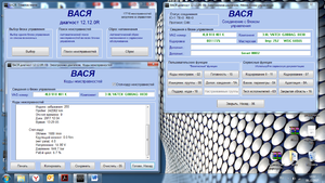

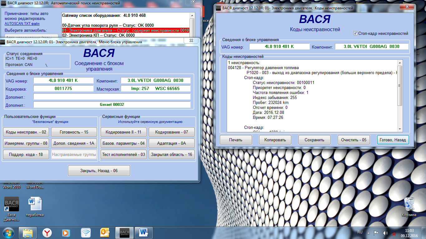

    В прошлом году как похолодало выскочила ошибка (скрин в самом низу)
    Выскакивала периодически. Я её стирал и ездил дальше.
    Чаще выскакивала когда холодало. при температуре до -10 вообще не появлялась.

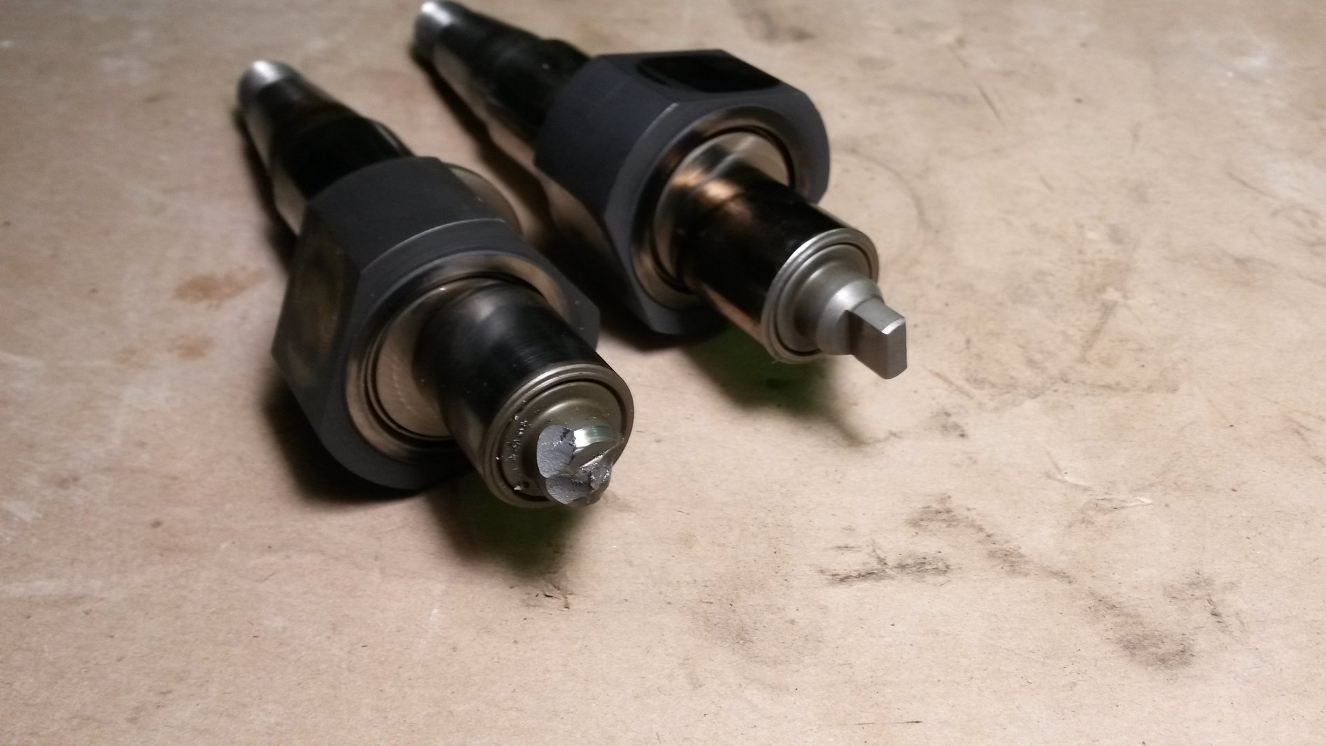

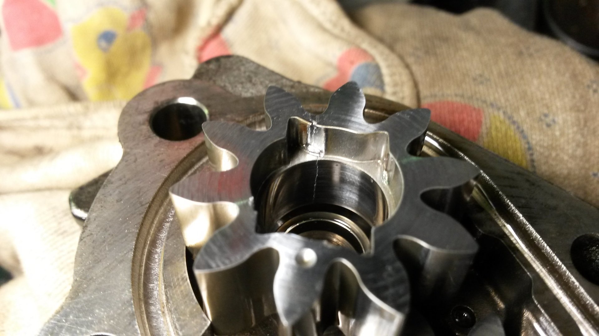

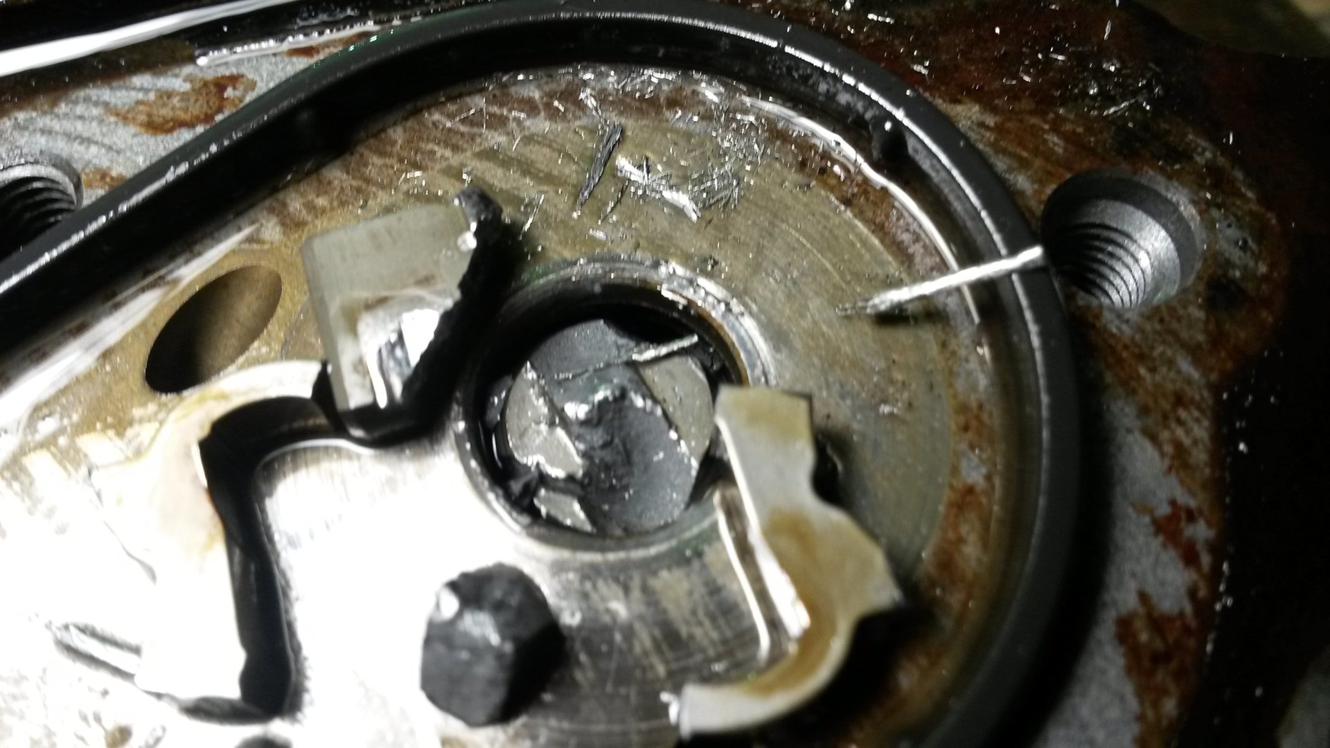

    А в конце февраля на топливном насосе срезало привод шестерёнчатого (подкачивающего) насоса.
    Пока отремонтировал потеплело. Так и ездил.

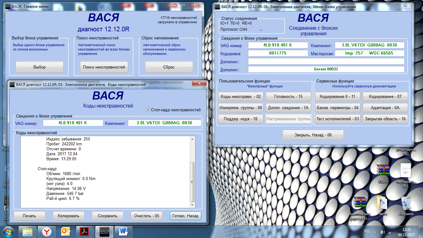

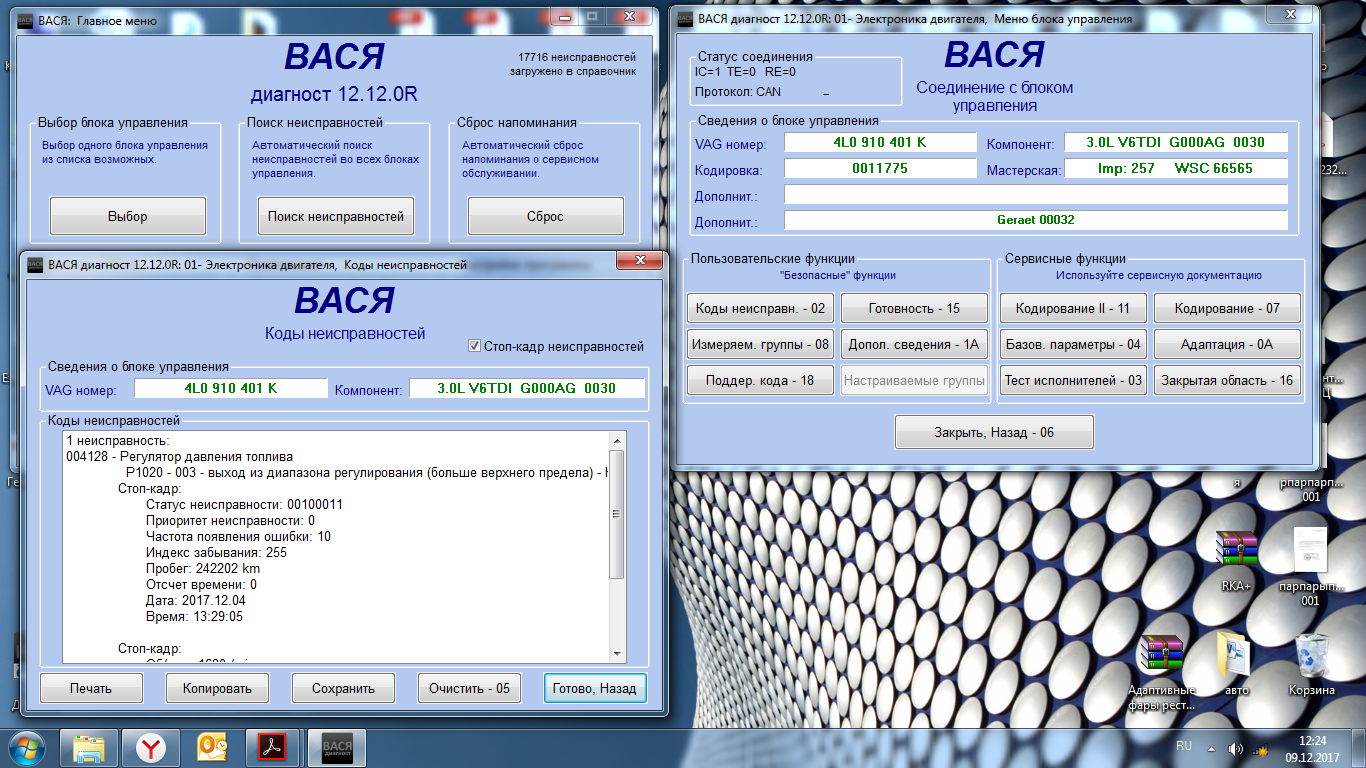

    И вот как похолодало в этом году опять выскочила эта ошибка.
    Вот сижу и думаю могла эта ошибка стать причиной такой поломки ?
    И почему эта ошибка выскакивает только когда холодно (сильно отрицательные температуры) ?
    Замена регулятора исправит ситуацию ?

    Возможно заклинивает перепускной клапан на шестерёнчатом насосе, давление на выходе возрастает до неприличия и ломается привод шестерен.

    Вот и я думаю что совпадение. Не может повышенное давление в рампе на этот насос повлиять.

    после появления ошибки
    004128 - Регулятор давления топлива
    P1020 - 003 - выход из диапазона регулирования (больше верхнего предела).
    поменял фильтр топливный, снял и промыл регулятор давления топлива (который в торце рампы) и залил в бак очиститель форсунок.
    ошибка больше не появлялась.

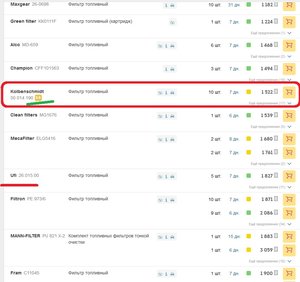

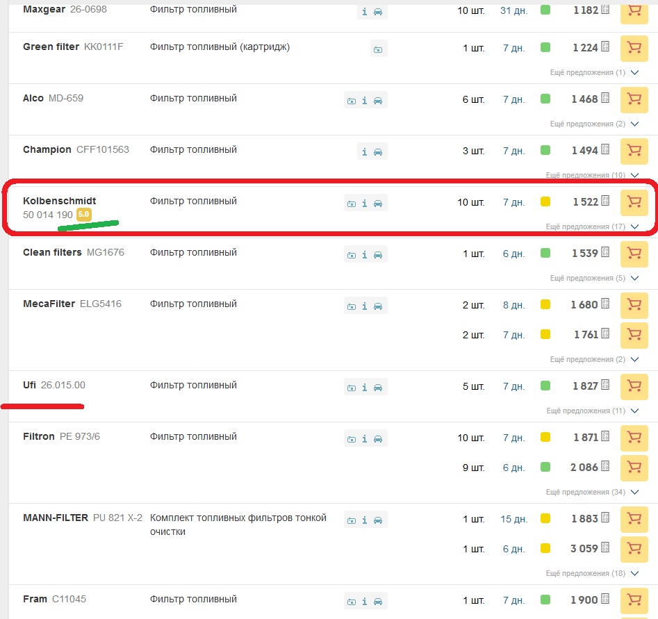

    Поговорил я только что с Сергей Николаевичем (форумчанин Тубабу). Рассказал ситуацию с регулятором своим. Спросил: можно ли снять стальные трубки и сжатым воздухом дунуть во всас форсунки, чтобы выдуть оттуда дерьмо, если таковое вдруг там немного скопилось. Ответ Тубабу:
    1. Если у меня ошибка по высокому давлению, то нефиг лезть в форсунки. Ничего там не выдуется. И форсунки в порядке. Иначе бы была ошибка по низкому давлению.
    2. Рекомендует на будущее использовать фильтра: Kolbenschmidt (кстати, эти фильтра реально пользуются популярностью. По рейтингу Exist - 5-ка), MANN, Ufi (по его словам именно эти фильтра идут как оригиналы в коробке VAG), и Bosch. Категорически отверг использование фильтра марки Filtron !
    Самое оптимальное, говорит, соотношение цена/качество - КолбенШмидт. Он сам его использует уже долгое время.
    3. Порекомендовал не торопиться с покупкой нового регулятора (поздно, я уже заказал новый :) ) и говорит, что в большинстве случаев можно их почистить. Порекомендовал ультразвук (если есть). Если, говорит, торчат волокна с сеточки - значит с фильтра прилетело. Говорит, что продувка тоже весьма помогает.
    4. Посоветовал продуть обе рампы сжатым воздухом. Ту, в которой регулятор стоит - архижелательно. Ту, которая обслуживает 4,5,6 цилиндр - по желанию, но лично он бы это сделал у себя.
