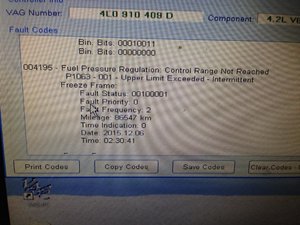

    Приветствую
    Такие же симптомы были
    Спираль обороты не выше 2500
    Ошибка
    Разные заправки)))) смена фильтра))
    Итог
    Клапан бош не оригинал около 10к рублей
    Ошибок нет тяга максимальная)))
    П.с.
    Клапан на рампе топливной
    Двиг 4.2 дизель 08г

    Q7 4.2 tdi 08
    Ошибка
      168,4 КБ
      629

    Было такое, ездил к Петру на диагностику, предварительно с ним пообщавшись он обрисовал мне картину лопнувшего корпуса ТНВД если забить на проблему
    Вот моя ошибка была
    По факту был забит регулятор давления.
    Также был превентивно поменян топливный фильтр
