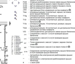

    2. Второй способ подключиться к блоку комфорта J393 на контакт T32/24
    то есть: протянуть провод от блока в любое удобное месть, купить любую кнопку которая работает на замыкание-размыкание, подключить к кнопке один провод от блока J393 T32/24, к другой любой минус. И будет вас работать на и на закрытие и на открытие!!!
    Все проверенно и все работает!!!!

    Тогда можно просто протянуть провод от блока J393 T32/24 на штатную кнопку в двери?
