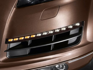

    Есть в Москве ЧеловекЗолотыеРуки? Хочу поэкспериментировать с ДРЛ два в одном на дорестайл, может подскажете мастера?
    Есть одна задумка, но сам я ее не исполню (не в теме). Корейцы решают эту задачу по своему http://www.0motors.co.kr/modules/catalogue/cg_view.html?cc=1110&p=7&no=839 по моему не плохо и не колхозно (хоть и по корейски), это скорее тюнинг старого блока 2х1 на более эстетичный диодный 2х1. У меня мысль немного другая. В старых темах форума такого варианта то же не было.
    В общем, дайте наводку на спеца!
    Буду очень признателен.
    А если все получится, обещаю фото отчет. :)
  2. Volchkoff
    Volchkoff Bad e-mail
    21 июл 2008
    537
    AUDI Q7 2007 3.0
    Прикольно Корейцы сделали. Не понял это разовая работа или на потоке? И еще не понятно это набор светодиодов или модифицированный поворотник в сборе?

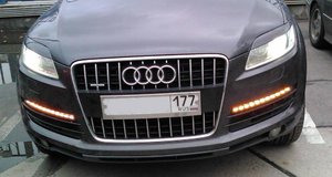

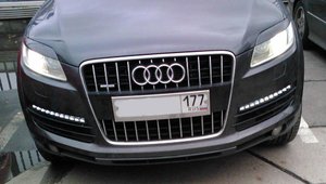

    Подвернулись мне диодные поворотники с заводской заглушкой на 12-ом диоде. Нечетное количество разбивать на две группы раздумал, решил снять заглушки и впаять туда по одному сильному диоду на габариты, но... этот вариант тоже отмелся из-за эстетических соображений. В итоге нашел ребят (рукастых и соображающих) и они внедрили к каждому желтому диоду более слабый беленький, вывели их отдельной линией и через обманку на плюс габаритов. Что получилось видно на фото. Остался эффект промигивания, если не удастся его устранить оставлю как есть, меня это не сильно напрягает.

    Ну и нормалек :)) А мож. видео забубенить ?
  17. Gess
    Gess Участник форума
    22 июн 2012
    104
    Q7 =Naja=
    Да можно и видео как нибудь доложить, но на фотках аварийка на фоне габаритов (поверх). Т.е. видно что забивает их вполне достаточно, не то что у корейцев получилось.
