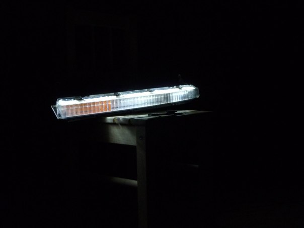

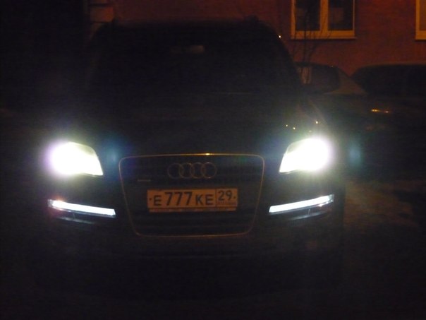

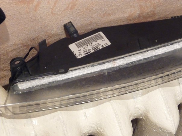

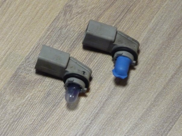

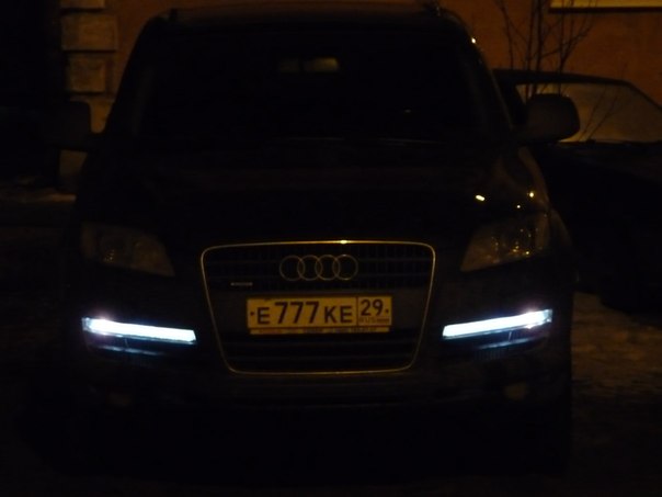

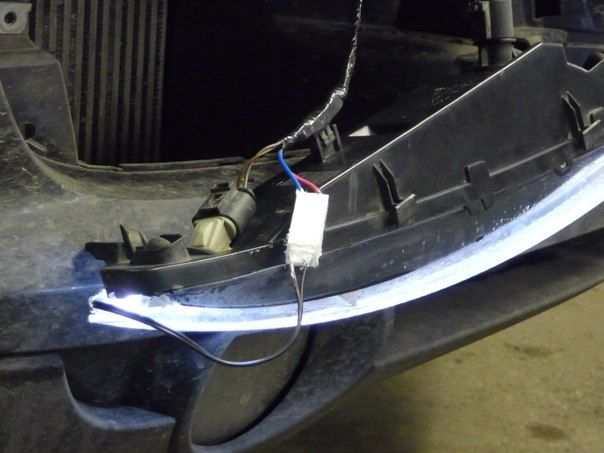

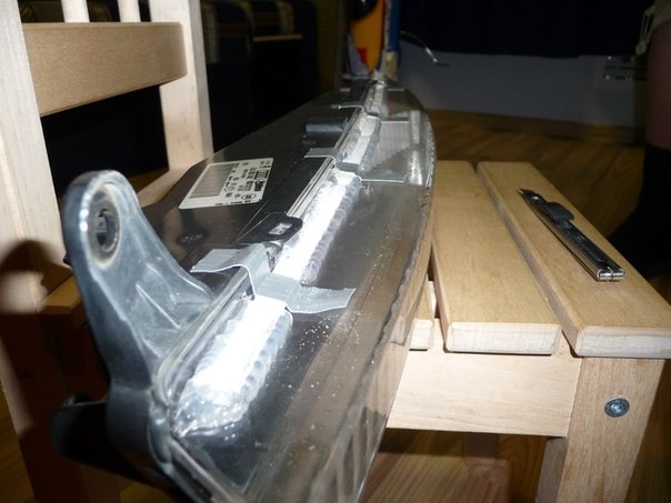

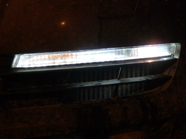

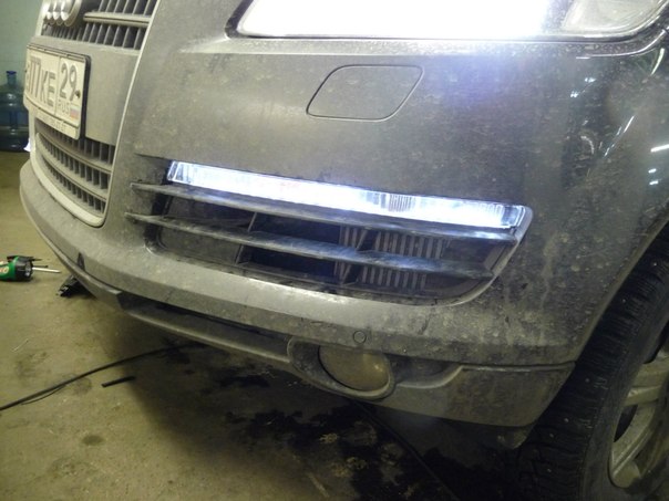

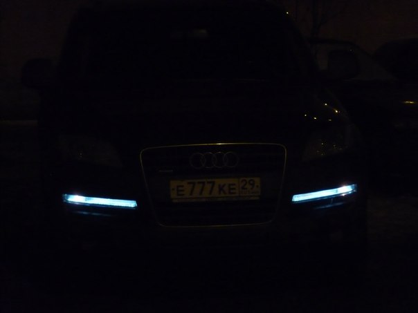

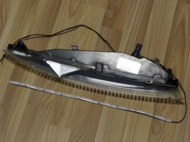

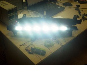

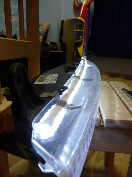

    Напрягают жёлтые лампочки в габаритных огнях и хочется чтоб вся фара светилась равномерно, а не одна жёлтая с краю. Вот решил сам чёнить заколхозить. Взял у кореша ленту светодиодную с силиконовым покрытием, снял фару и приклеил ленту на силиконовый герметик залив им же все контакты.

    Я так понял это они ? :)

    Так то по фото все и так понятно. Нагрел, вскрыл, протянул, откусил, подрубил, герметик, поставил.
    Молодец :thumbup::hi:

    фару не грел и не вскрывал

    Вот это уже интересней чем другие отчеты ;-))
    Вот этот способ думаю людям будет полезен как ты протянул ;-)
