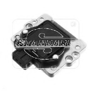

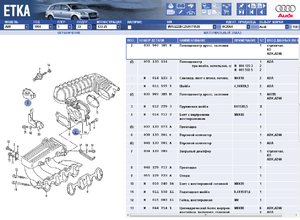

    Подскажите где он находится?
    Вот это он:shock:
  13. General
    General Завсегдатай
    4 апр 2010
    943
    Audi 80 B4 2.0 Е. ABK 94 г.
    находится снизу дроссельной заслонки
  14. Dicom
    Dicom Новичок
    5 июн 2010
    39
    НемеТСкая. Чего-то
    Не, не он.

  16. Dicom
    Dicom Новичок
    5 июн 2010
    39
    НемеТСкая. Чего-то
    General на скриншоте показал- он выделен под №2. А это скорее похож на усилитель катушки зажигания. А чего ты его сразу покупать то хочешь? Пока шнурок не придет, постарайся наобум ничего не покупать. Лучше начни с пропайки реле № 30 - по крайней мере денег вкладывать не надо, а засада может быть в нем.
  17. General
    General Завсегдатай
    4 апр 2010
    943
    +1)
    вот вот, этот самый датчик положения дроссельной заслонки стоит 4300 рублей(экзист)
  18. Андрей 75
    Андрей 75 Заблокирован
    13 апр 2008
    6.782
    Ауди продан .
    Только вот на рисунке ПДЗ АБК с АКПП , имеет два разъема , а с механикой один .
  19. General
    General Завсегдатай
    4 апр 2010
    943
    да все верно, видимо датчик перерисовывать не стали) я выделил датчик под номером 2 он идет для механики и имеет номер 037907385H, чуть ниже, датчик для автомата он имеет номер 037907385M
