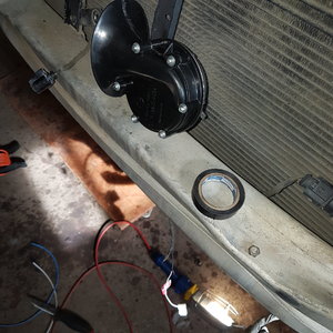

    Проблема в том что нажимаю на руль( бибикалку) и она не работает только что то щелкает под рулем там где релюхи.
    Может кто сталкивался с такой проблемой?

    Ну если релюхи щелкают,значит проблема,где то дальше.Провода до сигнала и сами улитки.

    40-й предохранитель посмотри.

    Тогда остаются, только дудки.

    фишку с дудки снять не долго.. открыть капот и открутить левый или правый кожух около радиатора.. воткнуть туда тестер и посмотреть приходит ли +12...

    по моему проще всего дать 12 в на гудки)) и весь вопрос решиться сам собой) заработают-смотри дальше(провода или контакты)а так еще надо зажигание включить ))))))))))))))):D:D:D

    не верится что 2 дудки сдохли одновременно.. скорее всего обрыв... потому тестер надо...

    У меня на а8 2006 сперва один умер, затем второй стал своей жищнью жить.В итоге купил волговские , теперь огонь

    Щелкала релюха, звука не было, походу сигналы это болезнь на ауди
