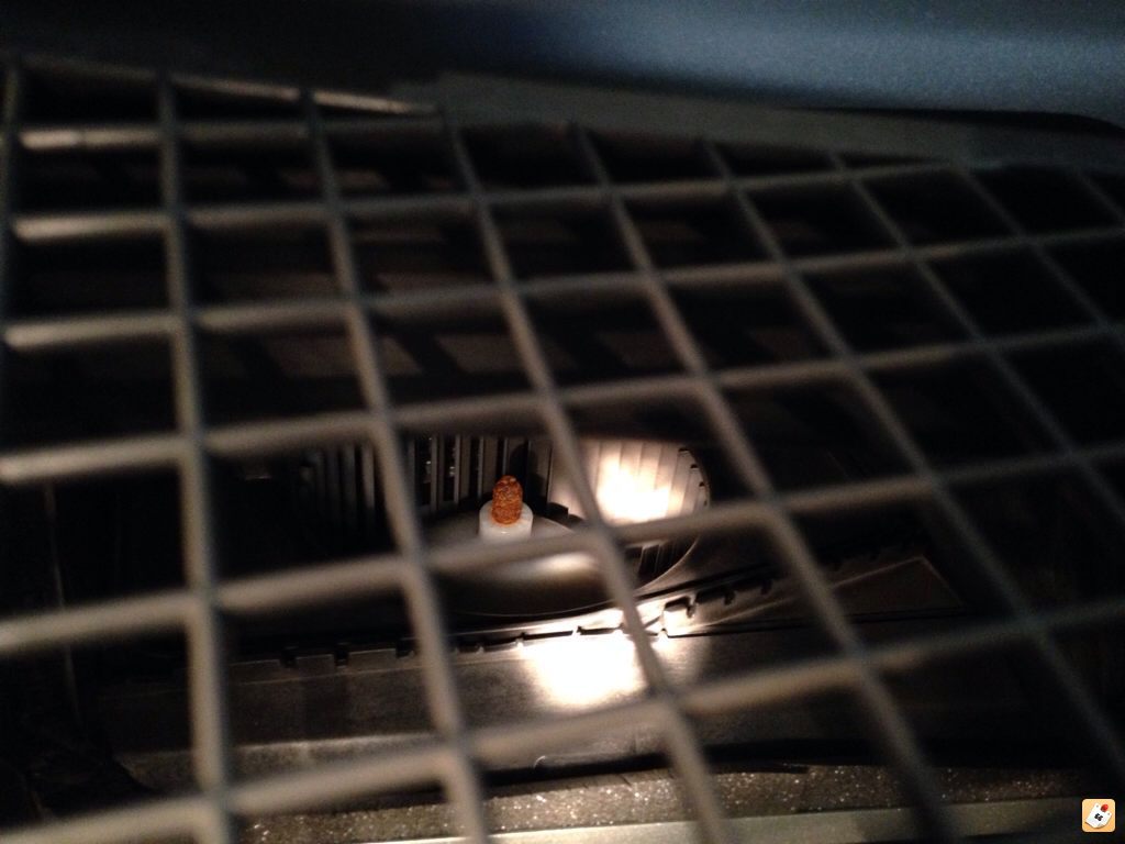

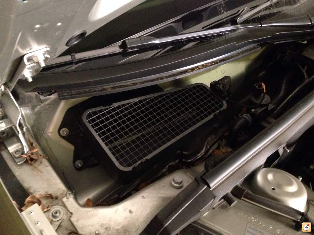

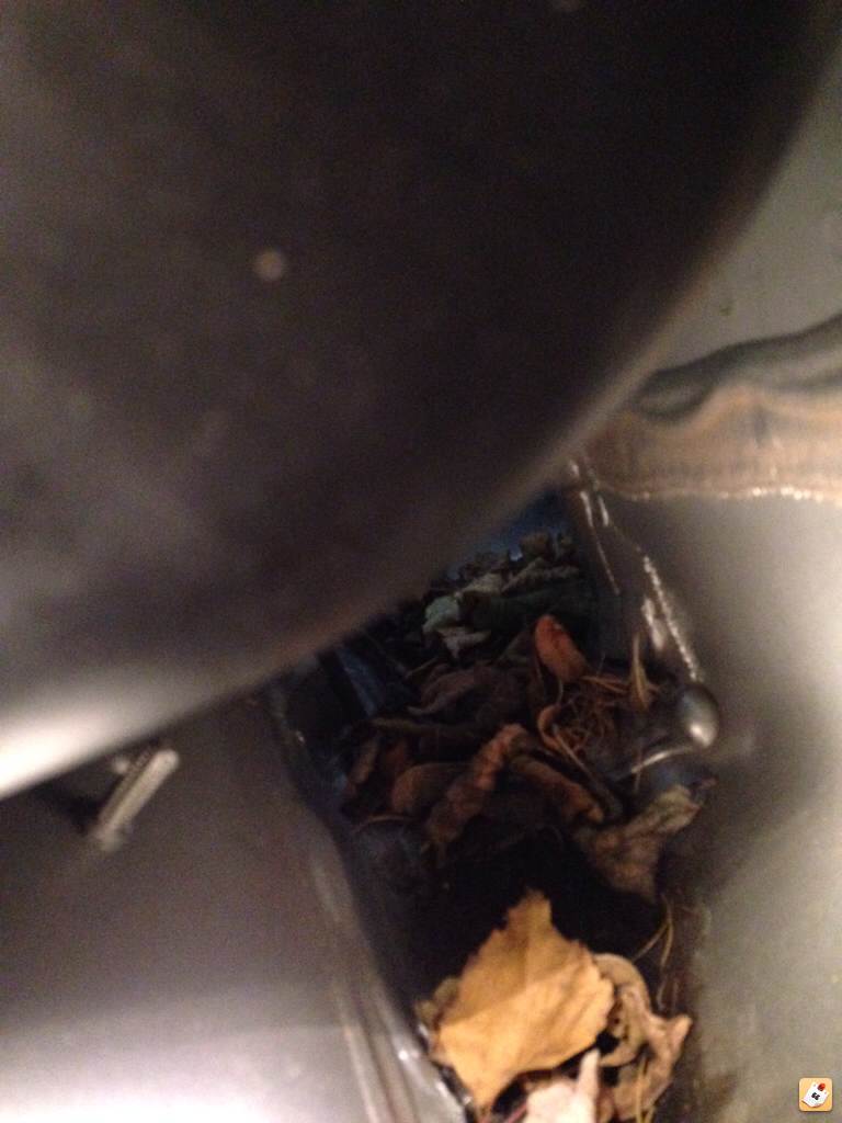

    [​IMG][​IMG][​IMG]
    Вести с полей. Снял сегодня защиты под капотом и вот что увидел. Везде много-много листвы. На первой фотке можно увидеть сток, который засыпан листвой, но там везде сухо. Но. На второй фото фото воздухазаборника с сеточкой(или что это?). Так вот. На третей фото я сфоткал фильтр внутри этой коробки. И там можно увидеть ржавый болт. Это окей? Машина новая. Значит ли это что этот винт в воде находился?

    слов нет(((! а вы так с весны, с покупки авто и первого потопа..., так и не чистили, катаясь и писав мемуары о проблеме в ветке!!?

    ну вот поэтому... и ,,нет слов"! о ржавом болте, речь вести не стоит уже!
    зы: не удивляюсь перекатам водопада и залитому переднему ковру! чуть ещё подождите, не чистив стоки, и как я раньше вам уже говорил... можите начинать копить на блок комфорта!

    сорри сударь, прощение за излишнию резкость но спрошу.... а по кой куй вы сдесь зарегелись и читаете форум, задаете вопросы, а!? вам в июне сказали многие, ....что, где, куда заглянуть и что почистить! ваш ОД, открыл трубку слива кондетсата испарителя ( я бы лично ещё легче снизу сделал), слил воду, взял с вас бабло и отправил до следующего потопа! да, после слива она исчезла... и это увы, не разные проблемы! вы же, трёте - мнёте... хрен знает сколько времени о вашей проблеме... а надо было, всего лишь поднять капот, очистить от листвы, и прочистить стоки!
    зы: глядя на ржавый болт... не трудно догадаться где она у вас живет! чесно говоря, как вы относитесь покуистически к авто, советом форума и т.д... так к вам и ваша авта отнесется..! имхо

    Теперь про ржавый болт:) к сожалению, новые машины год от года не становятся лучше в плане качества используемых материалов, думаю, и данный болт уже даже и родом не из Фатерляндии:laugh: Я на своей относительно свежей В8 под капотом с десяток таких болтов подозрительно кетайских могу сходу найти. Притом, что дренажи чищу регулярно и вообще всякие листочки и т.д. убираю и продуваю компрессором под капотом. Кстати, доставал недавно воздушный фильтр, под ним обнаружил, что стальная проволочная перегородка (есть там такая проволочка) - уже ржавенькая:(. Вот такое нынче качество у метизов на новых авто, будто они из ржавого металлолома кетайского выплавлены:nod:. К слову сказать, у меня на А4В5, которую продал год назад 12-и летнюю, ни одного ржавенького крепежного элемента под капотом не было:ded: Как-то так:nod:

    P.P.S. еще одно, чистить дренажи нужно, конечно, но не каждый день, а вот лениться убирать листья перед тем, как отправляться в путь, и особенно в тех местах где "спят" щетки, не стоит:ded:, так как на ходу машины они и заползают туда, где потом ты их фотографируешь! Почистил от листвы - и спокойно езжай, тем более, если под деревьями осенью машину надолго оставляешь!:hi:
