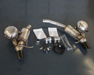

    1) штатное решение от AUDI (Активный выпуск ОЕМ Kit Audi Motorsportsound (Еberspacher)):
    www.drive2.ru/l/7340680/
    два резонатора, они и создают звук
    вопрос с установкой именно на ку7, так как у нас нет drive select, а значит штатный блок сопряжения не будет работать
    если кто знает — напишите пожалуйста если есть возможность регулирования звука выхлопа через mmi 3g+. возможно ли вообще активировать drive select на q7 4l и что для этого нужно?
    цена будет около 85 тыс, но кто сделает под ключ на ку7 — вопрос
