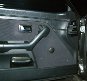

    2 an9rey: сфоткай ночью свою магнитолку.
    подходит по диазайну+качество=clarion ИМХО. из нынешних мне больше нравится 768. у меня 735. в них и LCD и кнопки могут быть красными. в 768 больше 700 цветов - тут всяко подберешь для себя цвет. к нему можно и BT модуль докупить.
    штатные в торпедо на B3 - 10см(4"), а не 13.
    тут вроде как не обойтись без подиумов в дверях, тогда получается 3-хкомпонентый фронт, а это уже качество получше может быть.
    но мне тоже не хочется пока строить подиумы. я здесь эту тему открыл.
    пищалки лучше в стойки. сзади пищалки убрать вообще чтобы сцену водителю не размазывали. и чот я не припомю штатных мест для пищалок в Б3.
    без саба полного баса нет. ЗЯ лучше ИМХО.
    2 Autosecurity: опишите пожалуйста приблизительную стоимость подиумов в дверях как на фотке для 6.5" и чтобы дин крепился не к обшивке, а к металлу двери. с вариантами игры дина в объем двери и в объем изготавливаемого ящика. вы можете показать фото инсталяций?

    По поводу подиумов в двери. Вот нашел http://cgi.ebay.de/Audi-80-bis-94-S...ryZ38770QQrdZ1QQssPageNameZWD1VQQcmdZViewItem
    Ежели кто силен в немецком - объясните как это дело крепится? Надо - ли срезать карман?
    Добрый день.
    К сожалению фотографии данных работ не сохранились.
    При изготовлении внешних подиумов у нас не принято крепить динамик к обшивке дверей, обязательно изготовление внутреннего подиума. Цены на эти работы такие (за пару подиумов):
    • Изготовление внешних подиумов – 7375 руб.
    • Изготовление внутренних подиумов – 1770 руб.
    • Перетяжка подиумов кожей – 5310 руб.
    С Уважением, Студия Звука.
