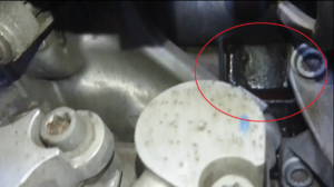

  13. Alex_xelA
    Alex_xelA Участник форума
    27 авг 2015
    142
    A4 Allroad 2015
    Уже записался на диаг. У меня еще термостат потек, буду давить на то, что карета превратилась в тыкву всего за неделю, посмотрим, что скажут. Звонил вчера на ауди хотлайн, сказали что если будут упираться - организуем трехсторонний звонок. запишу, если будет, всем на потеху.
  14. Evg
    Evg Завсегдатай
    5 ноя 2004
    871
    A4 B8 2.0q 2014
    Есть такое,улыбаются и открыто говорят что это нормальное явление.
    Бачок ОЖ посмотри,возможно его то же нужно менять.
  15. Alex_xelA
    27 авг 2015
    142
    A4 Allroad 2015
    Да бачок вроде как ок. нашел красную жижу на блоке под термостатом и алюм кронштейном
