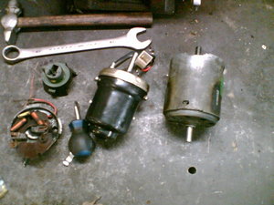

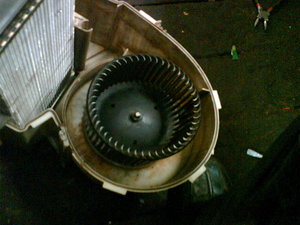

    Вобщем, достал я мотор, он достался уже кусочками и тут стало ясно что это полный пипец. Поехал с ним сломанным в магаз с ваз/газ и т.п. искать что можно переделать/доработать.
    И выбор мал на ....мотор отопителя М-412 ИЖ =)
    (Фото 1-новый мотор и сломанный старый)
    Приступаем к доработке.
    Мотр был выбран главным образом из-за схожести шкива на который одевается крыльчатка. Разница- в том что у аудюшного она ближе к мотору одевается, т.е. на новом протачиваем ниже. Наждаком - около 1мин :)
    Далее. На той же фотке можно видеть торчащие параллельно шкиву пару шпилек, типа для крепления. Они будут задевать об крыльчатку, т.е. так же спиливаем/стачиваем/откусываем/отламываем. Не важно как. Важно- аккуратно.

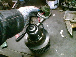

    Итак, готово. Обращаем внимание на 2 фотку:
    Берем заднюю крышку старого мотора вместе с разъемом и суем туда клеммы нового. Перед этим отрываем кольцо на котором оно крутилось (рядом на фотке белое)

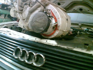

    Фото3- примеряем крыльчатку, села отлично. Ну и вид задней стенки старого мотора с проводами нового.

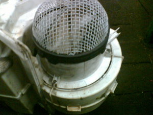

    Затем снимаем крыльчатку что бы не мешалась. Зеленый разъем, доставшийся от старого мотора, ставим на его место. Вместе со стенкой. Получается отличный стопор- ведь москвичевский мотор сильно меньше. Как видим на фото4, по высоте встал тоже неплохо.
    Так как диаметр нового мотора меньше, прибегаем к хитрости: берем какой-то шланг резиновый, толстый, типа как от ГБО. Ну хз. Отрезаем от него отрезок длинной равной длинне мотора и разрезаем его потом вдоль. Таких кусков делаем 3 штуки, и всовываем между мотором и корпусом печки.
    Важно добиться что бы стоял максимально по центру (как выровнять) и не вылазил по высоте. Само собой- чем плотнее напихать резины, тем лучше будет держать.
    См. фото4

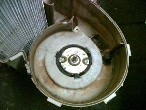

    А потом одеваем крыльчатку. Так как не каждый держит в гараже фрезерный станок, резмеры будут чуть отличаться. Поэтому после того как сел досаживаем его до конца. Т.е. берем трубку (или свечной ключ) и нежными ударами молотком сажаем до конца. Сильно бить нельзя- ни к чему, да и подшипник сдонет. -- см. Фото5
    Собираем печку!
    И понимаем, что крыльчатка все равно не крутится, мотор стоит высоковато. На 0.5 см практически.

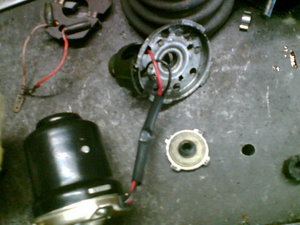

    Снял корпус заслонки забора воздуха, и под нее наклеил 2 слоя двустороннего скотча. Как раз на 7мм и приподнялось, отлично.
    см. фото 6
    А так как равномерно приклеить не получилось, замазываем получившуюся щель герметиком :)
    На фото 7- вид собранной печки, готовой к установке не машину =)
    По ощущениям: работает, падла, практически бесшумно. Но дует чуть хуже. Однако, считаю что вполне достаточно.
