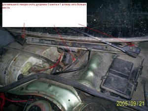

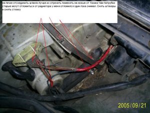

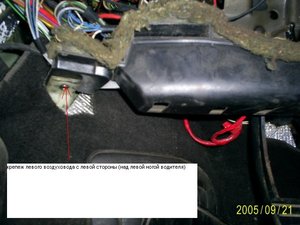

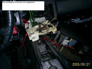

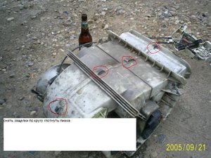

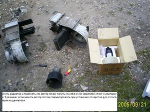

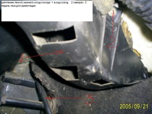

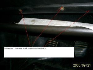

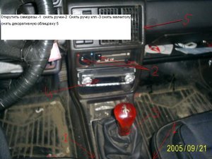

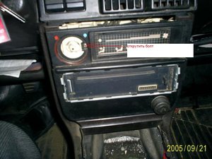

    ауди 100 dr 1.8

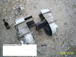

    Замена мотора печки на Audi 100
    картинки с описанием
      41,4 КБ
      4.218
      38,6 КБ
      3.326
      43,5 КБ
      3.150
      27,4 КБ
      2.749
      42,1 КБ
      2.899

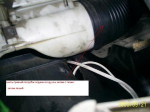

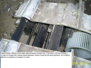

    ауди 100 dr 1.8
    Ответ: как менял мотор печки фотоотчет
      35,9 КБ
      2.686
      48,8 КБ
      2.745
      29,1 КБ
      2.390
      44,3 КБ
      2.799
      39,6 КБ
      2.489

    снять магнитолу весь передний кожух средние воздуходувы 4 болта.Обе полочки нижние. нижние воздухопроводы средний воздухопровод .снять дворники шланги к печке.стяжку печки.печку тащить из моторного отсека лучше второй потребитель пива помогает вытаскивать изнутри рычаги управления за провода цепляются.ну и дальше разобрать сам корпус печки.Забыл сказать корпус держат еще саморезы найдете их.
