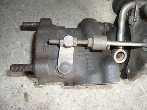

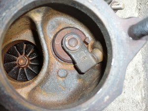

    Как и обещал выкладываю фото турбы. Звенит тарелка которая справа от крыльчатки. А механизм регулировки на правой фотке. Перекручиваем гайки и выбираем люфт.
