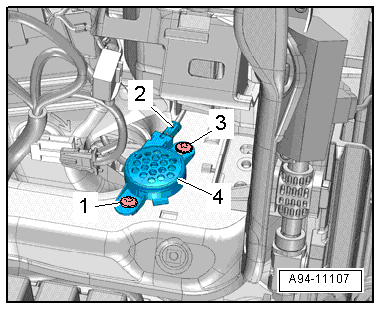

    Подскажите пожалуйста где находится зуммер переднего парктроника, всю машину излазил, не могу найти
    Машина а6 с7 дорест

    Где-то в районе переключателя света...

    Под накладкой передней панели со стороны водителя
      29,7 КБ
      106
