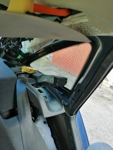

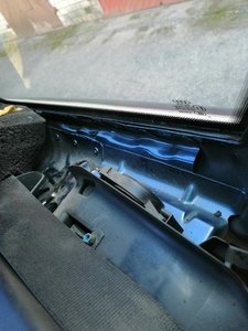

    Открутить болт держателя сидения и разобрать обшивку угла форточки и он там!
