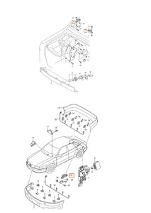

    Всем доброго времени суток. Подскажите пожалуйста, где искать динамик заднего парктронника? Нашёл видео, показано было в районе богажника слева за водителем под обшивкой (только 2003 года была Ауди), разобрал у себя , ни слева ни справа не нашёл. На этом году они вообще стояли? может бампер задний просто меняный ( парктронники стоят), признаков жизни нет. Или может в другом месте искать? Заранее спасибо.

    снималась ли накладка стоек задняя верхняя левая для поиска? если нет то там нужно искать . под левым окном багажного отделения.
    но для выяснения парктроника нужно найти блок управления (в левой задней нише) , проверить наличие проводки к нему .... далее видится ли блок через VAG com .
