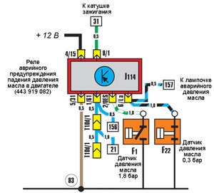

    Вообщем нашел две схемки, остался один вопрос.
    Контакт с катушки зажигания идет не напрямую к релюхе, а через блок управления зажиганием, вот по нему никакой инфы нет (где расположен, контакт входа сигнала, выхода...). Помогите с инфой....

    Ответ: Зумер давления масла
    Да,у тебя реле аварийного предупреждения не видит импульсы с катушки зажигания.Или не читает их в силу собственной неисправности.
    С чего ты это взял?На схеме реле,тобой выложенной,импульсы с катушки зажигания напрямую идут на клемму реле 8 с клеммы катушки 1,так и обозначено 8/1.А на катушке два конца : "15" это плюс с замка зажигания и "1" выход коммутатора,где и присутствую импульсы.
    Спасибо,
    вечером попробую на прямую кинуть провод от катушки к контакту. Получается, если все будет ништяк, то трабла в проводке, если нет, то в релюхе, дай бог, чтобы на этом все закончилось
    Все эпопея завершилась! :rock:
    Беда была в релюхе, а точнее в контакте на который подается сигнал с катушки, толи он на другое сопротивление был расчитан, толи еще что, вообщем не считал обороты...
    Купил в у дилера VW новую оригинальную релюху, за пол цены, 7 лет ее продать не могли :up: , заменил релюху БУ, которую взял при появлении траблы и все встало на свои рельсы.
