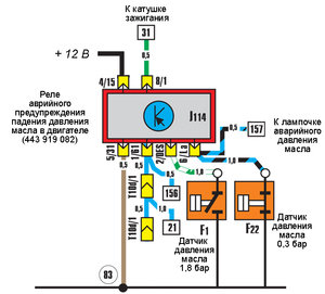

  13. kissvv
    kissvv Завсегдатай
    1 дек 2004
    695
    Audi 100/44 SH 1.8 88 г. (была)
    #13 kissvv, 17 май 2007
    Ответ: Пищит А100/44
    Вот тебе схемка, что бы было все понятно.
    На контактах электронного реле через дробь указано: в числителе номер контакта в гнезде, куда вставляется реле, а в знаменателе контакт на самом реле.
    Я думаю, что из схемы тебе будет понятно, как проверить работоспособность самого реле.

  15. irritated
    irritated Живу я здесь
    3 окт 2005
    1.066
    Q7 4L BTR, великий индеец на рыбалку, была Audi 100/44 1.9 WH 84г. МКПП
    Спасибо за схему, она мне поможет разобраться. :nod:

  16. kissvv
    kissvv Завсегдатай
    1 дек 2004
    695
    Мансур, на самом деле, это не реле, а электронный блок. Корпус можно разобрать и посмотреть что внутри в него напичкано. Контактов там как на обычном реле нет. Его задача просигнализировать звуком и визуально падение давления масла в двигателе во время движения. Зажигается лампочка и включается зумер. Все данные для работы он получает от катушки зажигания (считывает количество оборотов двигателя) и от двух датчиков давления масла.
    Я бы проверил работу реле так. Сначала включаем зажигание и не заводя двигатель снимаем контакт с датчика низкого давления (0,3 бар). Лампочка давления масла должна потухнуть. Возвращаем контакт на место.
    Затем, заводим двигатель, выходим из машины и снимаем контакт с датчика высокого давления (0,18 бар). Садимся в машину и плавно увеличиваем обороты. Если реле исправно, звучит сигнал зуммера и горит лампочка давления масла. Отпускаем педаль газа, обороты двигателя падают до ХХ, зуммер замолкает и лампочка тухнет.
    А что касается второго вопроса про картики, то здесь кто как привык делать. Я делаю просто: копирую весь экран дисплея с нужной картинкой в память кнопкой PrintScrin, а затем вставляю скопированное в новом окне фотошопа и редактирую.
