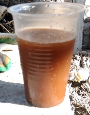

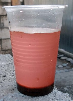

    Грязного тосола не бывает. Сливаешь в узкую высокую тару (в пяти литровку от воды например), ждёшь пол дня. Вся грязь оседает на дно (включая мелкодисперсную пыль). Аккуратно переливаешь в другую тару. Всё, у тебя чистый тосол!
    Ну в следующий раз как такое увидишь, сделай как я сказал. И ты увидишь чистейший тосол.

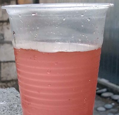

    Слитый тосол, которого ты боишься:
    Через 3 часа отстою:

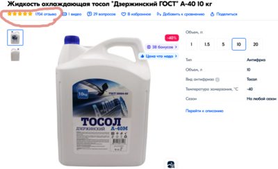

    Красный как видишь не теряет, это раз. На озоне полно отзывов, что синий теряет, это два. Заипали диванные эксперты, это три.:cool:
