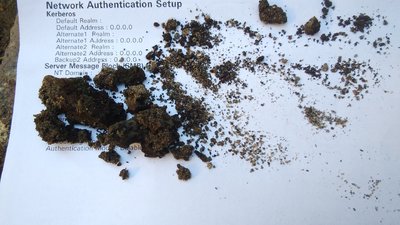

    Обломись, это песок. Как он туда попал хз. И даже ржавчины нет. Время живучести жиж и их смеси тут явно не при делах. Так что, жижу можно мешать и долго не менять. Наглядно доказано!:ded:

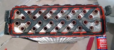

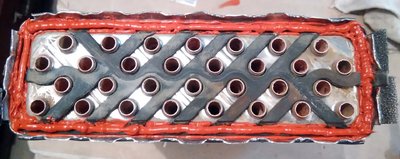

  8. Geka
    Geka Старожил
    25 мар 2004
    14.897
    Карачаево-Черкессия респ.
    100\44, WC, 1984, ГБО ГИГ3-L
    #28 Geka, 20 окт 2023
    Всё, поздно, завальцевал без бурбуляторов. И самое забавное, я про них абсолютно забыл.:rollingeyes: Судьба...:dead:
    ЗЫ: Завтра если получится опрессую водопроводом. Надеюсь не потечёт. Ну а если потечёт, прийдётся шагать за новым.:shuffle:
    PHOTO_20231020_195558.jpg PHOTO_20231020_195859.jpg PHOTO_20231020_203431.jpg

    Та не, то я МФУшку проверял.
  10. Geka
    Geka Старожил
    25 мар 2004
    14.897
    Блин, щас подмал... А нафига мне водопровод? Подцеплю к машине без корпуса, и проверю в реальных условиях!:rock:

    дай подсохнуть) а вообще там гидронасосик нужен ручной для таких целей наверное. полторы атмосферы выдержит - и ок )

  14. Geka
    Geka Старожил
    25 мар 2004
    14.897
    Однозначно нет. Не было бы бурбуляторов, вполне может давлением и пробило бы. Это дерьмо мягкое в мокром виде, как мокрая земля с песком. Но, бурбуляторы не дадут при любом давлении.
  15. Woffka
    Woffka Старожил
    9 апр 2011
    12.821
    Казахстан
    A80 B4 ABT 2.0 92г
    На твоих фото как раз наглядно доказано, что случается, если не менять жижу вовремя, да ещё и мешать её при этом.
    Обломись, Жека, это - результат химических реакций выработавшей свой ресурс ОЖ с охлаждаемой поверхностью, плюс взаимодействие между разными по составу жижами.
    И там ещё вода была, мамой клянусь.
    Ы. Хорошие фото. Потомкам в назидание. ))

  16. Андрей 75
    Андрей 75 Заблокирован
    13 апр 2008
    6.782
    Ауди продан .
    И в рубашке блока , во всех каналах такие же отложения ..
    Жека , а Володя прав )
    И это не предхоз « довёл до такого » , а твоя алчность ))

  19. Geka
    Geka Старожил
    25 мар 2004
    14.897
    Ага, песок нахимичили...:facepalm2:
    Ну прям ясновидящий. Шото то с охлаждением проблем нет...
    Да вы свои печки вскройте, когда в следующий раз будете менять, посмотрим что у вас.:wink:
    Диванные эксперты, мать вашу.... На расстоянии экспертизу провели.:lol:
