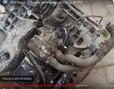

    Ни хрена это не за сутки. Это годами капало на стартер и сцепление, слишком уж много дерьма. Не могло такие горы накапать за сутки. Светофор обвинили не заслуженно.
    Там весь двигатель в этой белой срани, причём где тосола и не было, снаружи. А в колоколе эта срань тупо налипла на антифриз и масло.

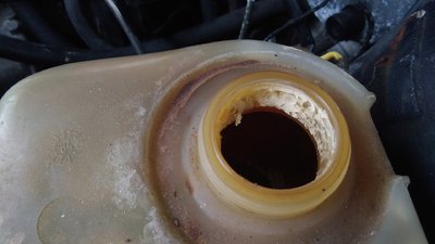

    Продолжаем разговор... (С)...,.,..
    Делать было нехрен, открыл пробку бачка. Сначала офигел.
    Но, с уважением, хотел бы услышать ваше мнение.
    Предварительно, прежде чем пистеть, подумайте....
    Подсказка. То, что вы видите, не является таковым.
