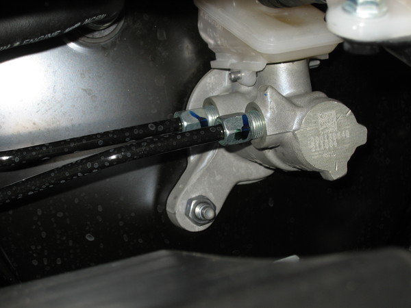

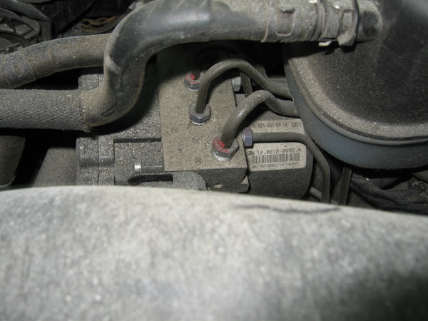

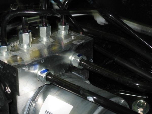

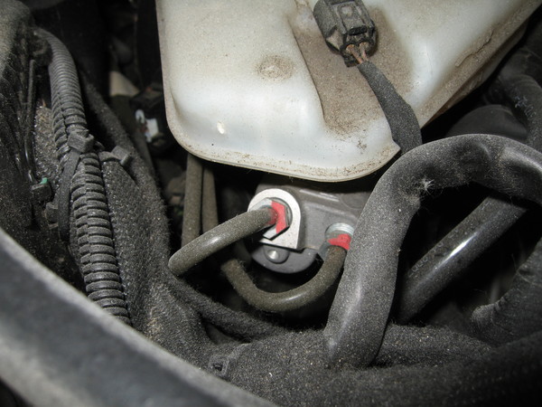

    2) С помощью тормозных трубок со штуцерами нужного размера:
    Не поленился сходил в тех. зону. Так что никого благодарить за эти пиучи не буду :)
    Фотки с двух машин, чтобы было понятно, как все легко и просто:
    Мы имеем главный тормозной циллиндр: От него выходят 2 тормозные трубки:
    Приходят они на блок АВС, откуда жидкость распределяется дальше.
    Именно в разрыв этих двух магистралей и ставится техноблок.
    Есть конечно люди(установщики), которые демонтируют старые трубки, но как правило через переходники разрыв выполняется в районе главного тормозного циллиндра. В этом случае раскручиваем композицию(7 минут времени) и восстанавливаем систему.
    Если установщик удалил старую магистраль, берем свои трубки и восстанавливаем систему. Тоже не бог весть какое время.
    Второй метод предпочтительнее, так как не надо грязнить в салоне, но подразумевает открытый капот.
    Время на дезактивацию девайса - максимум 10 минут. Именно на это время можно дать гарантию на стойкость.....
