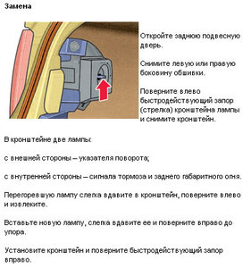

    если машин С4, седан, то открываешь багажник, лезешь в угол и там видишь плату фонаря и барашек. Поворачиваешь барашек на 90град и тянешь плату на себя. У тебя в руках будет плата с двумя лампочками. Нажимаешь на лампочку (только не сильно :)) и потихоньку поворачиваешь. Лампочка сама, когда выйдет из зацепления с платой выпрыгнет при помощи подпружиненного контакта.
    Если универсал, снимаешь боковые люки и из под обшивки делаешь тоже самое.

    инструкция
