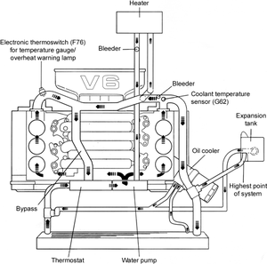

    Кто подскажет, где находится ДТОЖ который на приборку идет? Походу глючит...

    F76 - это датчик на стрелку и лампочку перегрева
