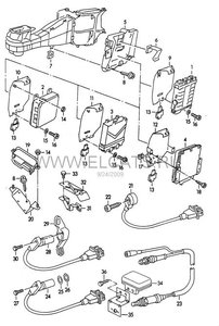

    Лямбда (или лямбды?) на ABC. Есть катализатор?
    л1) На ABC две лямбды?
    л2) Где они находятся? По картинке что-то не совсем понятно. В бачок прикручены?
    л3) Где находится одна и где другая?
    л4) И как узнать машина с катализатором или нет?
    если я правильно понял, у меня без катализатора, т.к. по комплектации написано следующее:
    англ.:
    русс.:
    Понимаю, что 8KA не говорит есть катализатор или нет.
    Я склоняюсь к тому, что про катализатор не написано в параметре M76, отсюда делаю вывод, что машина без катализатора.
    Просветите по вопросам.
      59,4 КБ
      88
      15,7 КБ
      70
  17. Sword
    Sword Завсегдатай
    7 ноя 2005
    558
    BMW316 1978 E21, MB190 1990 K-Jetronic, OOB 1995 CD 2.5 V6, Ауди А6/С4 2,6 96г., клима, ручка
    Re: Лямбда (или лямбды?) на ABC. Есть катализатор?
    1. На АБС лямбды две.
    2 и 3. Лямбды стоят в приемных коллекторах выхлопа обеих голов, по одной на каждую сторону. Открой капот и внимательно посмотри на эти коллектора, не увидеть невозможно :)
    4. Катализатор должен быть, если его не вырезали. У нас он один.
    Перевод неверный.
    8KA W/o catalytic converter warning light
    8KA Без лампы предупреждения о перегреве каталитического конвертера.
    Насчет перевода - да. Просто выложил то, что из офиц. источника.
    Глянь приложенную выше картинку. Там черным по белому написано, что ABC бывают и с катализатором, и без.
    Ты уверен, что у тебя он был/есть? Посмотри M76 для своей комплектации. Там пишется что-нибудь про катализатор?
    Другие тоже с A6(C4) проверьте.
  19. Sword
    Sword Завсегдатай
    7 ноя 2005
    558
    У меня точно есть, даже по запаху ясно. Недавно колупались с ААН без ката, так от вони чуть глаза не повылазили.......

    Проверить наличие катализатора (был ли он с завода) просто - поднять на подъемнике. Сразу после того места, где сходятся вместе приемные трубы коллектора должен располагаться бочонок в диаметре 20-25 см и длиной 25-30 см - это корпус катализатора. В твоем случае, как мне кажется, самого катализатора внутри корпуса нет (наверно кто-то из предыдущих хозяев вырезал). Проверить так это или нет опять же можно на подъемнике - на корпусе катализатора должны быть швы от сварки. Поэтому она у тебя и бубнит на холодную, пока не скинет обороты. Ты, кстати, проверь, где лучше слышно шум, стопудово, что сильнее орет в районе передних дверей, нежели возле выхлопной трубы.
