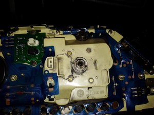

    Поразглядывал я схемы. Таки да, на блок контроля давления приходит зеленый провод. Только нет нумерации проводов на разъемах в тех схемах. А блок этот по идее в приборке и должен стоять - это система миничека и есть. Есть там посредине сверху какая-то плата, помнится (было дело, восстанавливал дорожки знакомому, намучился).
    Кстати, возле контактов разъемов на приборке надписи есть. На немецком правда - но перевести можно. Глянь, что там написано на этом контакте. Помнится, там фишку пластмассовую можно снять, чтобы не мешала.

    Нет надписей. И фишку снял -все равно нету, только номера контактов. Провод пришел бело-зеленый. Буду наверно цеплять эти неизвестные провода, так как каждый раз как завожу двигатель, кратковременно пикает зуммер и загорается лампа масла. Вот и узнаем про твою теорию с блоком контроля.

    Если есть система миничека и плата посередине сверху панели, то к плате ещё приходят две фишки с кучей проводов. А если к панели всего приходят две фишки и загорается отдельно лампочка давления масла, то на машине стоит реле контроля масла, которое установлено за полкой над ногами водителя. Оно же (реле) эуммер давления масла.

    Плата посередине вверху есть (зеленая), но фишек к панели приходит всего 2, значит реле где-то болтается между ног. Пусть будет так. Там этих реле качается штук 10 у меня, и как их различить......
