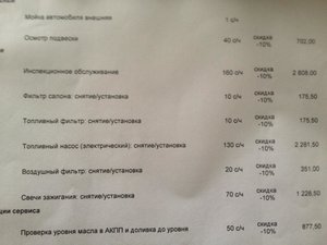

    Что у Вас за цены???? Менял вчера стоит это 2281,50! АЦ НиНо!
