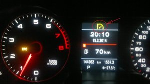

    Уважаемые форумчане, прошу вашего совета. Вчера в мороз завел свой мотор (ауди a4 b8 2008г.в. 1,8Т) вместе с "EPC" загорелся непонятный желтый значок. В мануале такого не нашел. Может кто сталкивался с таким? Что он значит?

    Вот что по мануалу:
    Ограничение частоты вращения
    Keep engine speed under XXXX rpm. (не превышать XXXX об./мин.)
    Неисправность системы управления двигателем. Дополнительно горит контрольная лампочка EPC на приборной панели. Частота вращения двигателя понижается до оборотов, указанных в информационной системе для водителя. Необходимо следить, чтобы частота вращения двигателя, например, при понижении передачи, не превышала значение, указанное в информационной системе для водителя.
    По возможности быстрее доехать до ближайшего специализированного предприятия и устранить неисправность.

    Большое спасибо! Погнал на диагностику.

    с тем же боролся 2 нед назад на новой машине с пробегом в 12.000, суть оказалась в том, что сломался воздушный клапан турбины, поменяли по гарантии и все прошло и машина вновь полетела как рракета)
